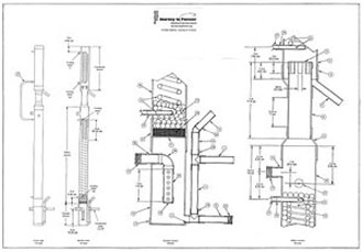

piuttosto, hai mai pensato di costruire un alambicco per distillare l'alcool etilico, sicuramente meno pericoloso per la salute fegato a parte :mrgreen: )
http://es.journeytoforever.org/libros/m ... mbique.cgi

offgrid2 ha scritto:....piuttosto, hai mai pensato di costruire un alambicco per distillare l'alcool etilico, sicuramente meno pericoloso per la salute fegato a parte :mrgreen: )
Si ci ho pensato diverse volte, ma sono anni che non facciamo più il vino (a pasto non ne bevo più, solo quando ci sono amici a casa.....).
