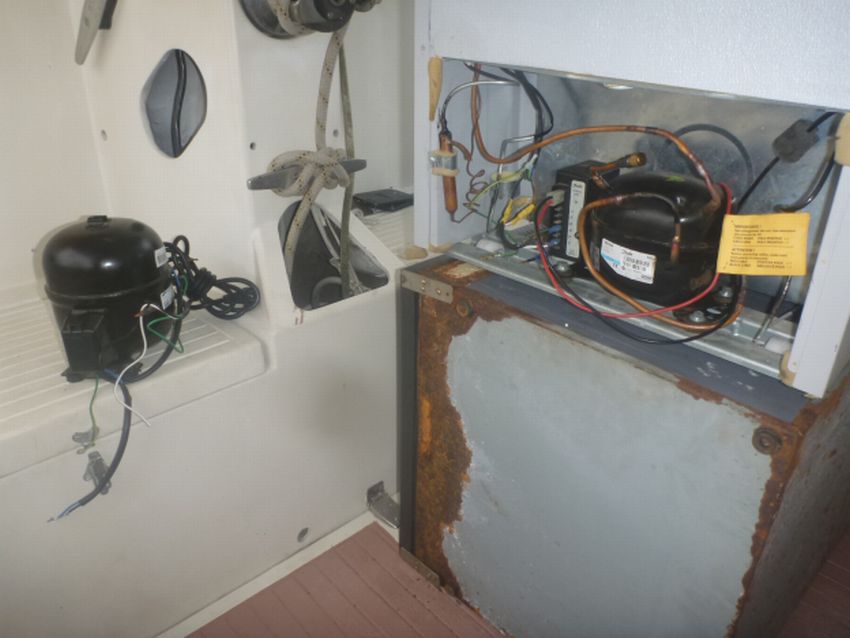

ho appena conosciuto una persona dei caraibi che vive in una nave... (che sia un Pirata dei Caraibi? :mrgreen: )
e vuole usare la nostra tecnica con il frigorifero ottenuto dal congelatore, visto che quello vecchio è marcio e lo deve cambiare.
Visto che si tratta di un sistema differente da quelli nostri casalinghi anche l'impianto di refigerazione è leggermente differente.... ha infatti una resistenza, che il frigorista navale caribeño, vuole eliminare per risparmiare energia elettrica.... ma a che serve questa resistenza?

Dovrebbe essere un frigo ad assorbimento di quelli che mettono nei camper. Sfrutta il ciclo dell'ammoniaca disciolta in acqua. Ha bisogno di calore come fonte per l'evaporazione dell'ammoniaca, quindi funziona con: resistenza 12 voltcc oppure resistenza 220 volt oppure bruciatorino a propano integrato. È un vecchio brevetto electrolux

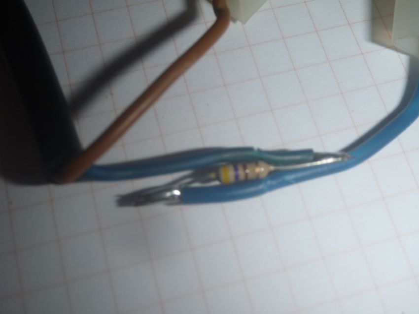

No, è una piccola resistenza da 270 Ohm mezzo Watt. Bisognerebbe sapere dove stà connessa..... Magari stà solo connessa su qualche sonda o termostato. Certo che con solo mezzo Watt non può essere messa sull'alimentazione del motore.....

no, è un compressore normale, ma con questa resistenza.... mi da l'impressione che sia per permettere la partenza del motore con inverter di bassa potenza.

Se quella resistenza lì stà sul circuito di avviamento del motore non parte niente..... Oppure esplode la resistenza.
Non sono sicuro che sia un compressore "normale", vedo troppi fili in entrata, tra cui anche due grossi fili rosso e nero, che di solito si usano per alimentazioni in corrente continua.
Non è che quel "coso" ha l'inverter interno incorporato? Oppure un motore a corrente continua?
Mica si può sapere cosa c'è scritto su quella targhetta gialle legata ai fili? O su qualsiasi altra targhetta?

Max, el frigorista se ratifica. La resistencia aumenta las revoluciones del compresor con lo que enfría mas rápidamente, pero el consumo, mas o menos, se duplica. Vamos a ver que te dicen en Italia.
ok, sta dicendo che quella resistenza provoca un aumento della velocità del compressore. Hanno misurato un consumo di 6A con la resistenza e 3A senza.... in effetti sono consumi elevatissimi per essere a 220V...... glielo domando, probabilmente vanno a 12 o 24V CC.
Re: Frigorifero fai da te di classe A+++++ (A5+)
Messaggio da maxlinux2000 » 10 feb 2013, 15:48
ok, 12Vdc!
praticamente passano da un consumo di 72Watt (6A-12V) a 36W (3A-12V) togliendo la resistenza.
La rpesenza della resistenza fa girare il motore più velocemente (???) e quindi consuma il doppio.... naturalmente raffredda anche il doppio.

Probabilmente quella resistenza va a polarizzare qualcosa dentro, o un inverter o dei campi induttori o un semiconduttore di regolazione.
Ma perché la vuole togliere? Potrebbe inserirla o disinserirla con un interruttore e provare le differenze, di consumi e di rendimento in freddo.....

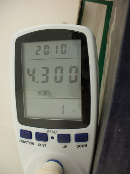

Sabato 13 aprile, alla fiera di Pescara, ho acquistato un Wattmetro di quelli che si inseriscono sulla presa, simile a quello postato tempo fa da Bodo81.
Domenica mattina l'ho messo in funzione, connettendoci il frigo di cucina, e ho monitorato i consumi per una settimana consecutiva.
Il marchingegno è questo:
In quel momento il frigo era spento, perciò segnava zero consumi. Ho dimenticato di fare foto sul consumo durante il funzionamento, ma ricordo bene che segnava circa 120W subito dopo la partenza, che scendevano a circa 90W durante il funzionamento consecutivo.
Il contatore ha diverse possibilità, tra cui segnare il consumo minimo, quello massimo di spunto o impulsivo, il tempo di funzionamento totale dell'elettrodomestico collegato, il costo totale (se si inseriscono i dati relativi, che io ho tralasciato....), la tensione di rete e la corrente assorbita.

E infine il consumo totale a fine settimana.
Naturalmente non sono stato lì a controllare il minuto esatto, l'ho iserito verso le 10 del mattino di domenica, e disinserito alla stessa ora della domenica successiva.
4300W per settimana, che fanno in media circa 615W al giorno. Non sono pochi.....
Si potrebbe sicuramente risparmiare qualche Watt ponendo più attenzione durante l'uso, limitando al massimo i tempi e le aperture, ma "il succo" rimane quello.
Il tempo totale di accensione del frigo è la cifra indicata in alto sul display: 20 ore e 10 minuti.
In un mese di 30 gg fanno circa 18,5KW, e bimestralmente sono 38-40KW di corrente da pagare, solo per il frigo. :barf:
