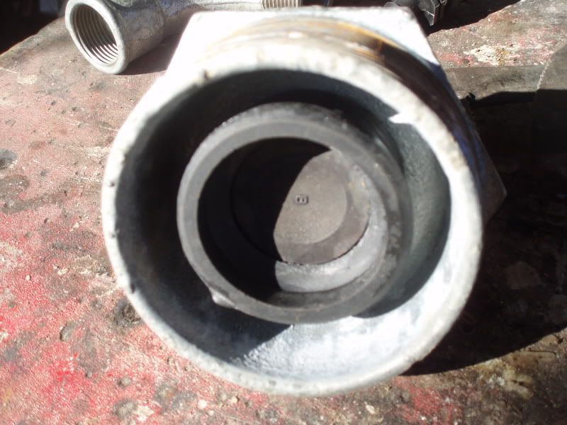

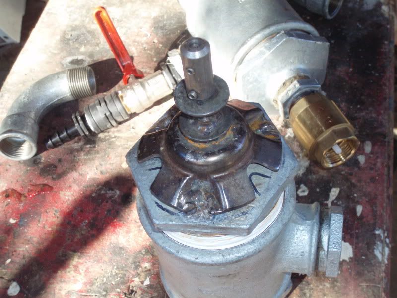

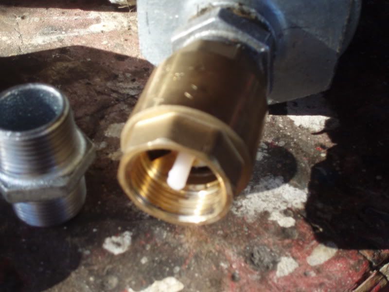

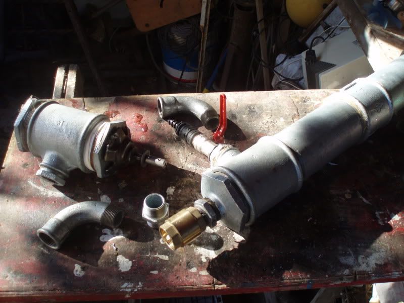

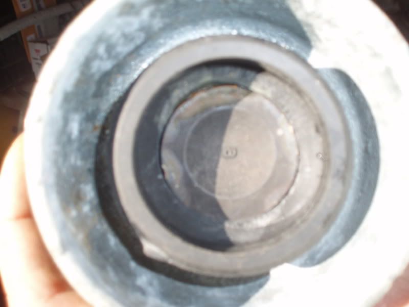

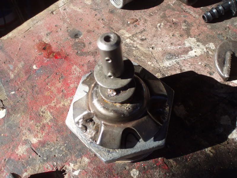

...metto qualche foto della pompa,conto di fare la condotta di afflusso con tubo da 1",la pendenza non dovrà superare i 30°e la lunghezza almeno 4/5m....oggi ho preso 100m di microtubo per gocciolatoi,il diametro interno è 3mm....chissà a che quota riuscirò a salire? oO
...il tutto è fatto con pezzi da 3" e raccordato con curve da 1",la seconda valvola è una normale di ritegno,per la valvola principale ho usato un pezzo di un variatore saldato sul coperchio e una valvola di aspirazione di auto con una boccola per guida e un gommino....inizialmente avevo smerigliato una sede per la valvola ma creava solo problemi perchè tendeva a bloccarsi,con il gommino ho risolto ;) ....in genere queste pompe prevedono una valvola tarata con una molla,ma con la piccola portata che ho io basta il peso in testa alla valvola che ne regola anche l'apertura....

Bel lavoro! Facci sapere come va a finire. ;)
Certo che pure tu quanto a fantasia non scarseggi mica! (woot)

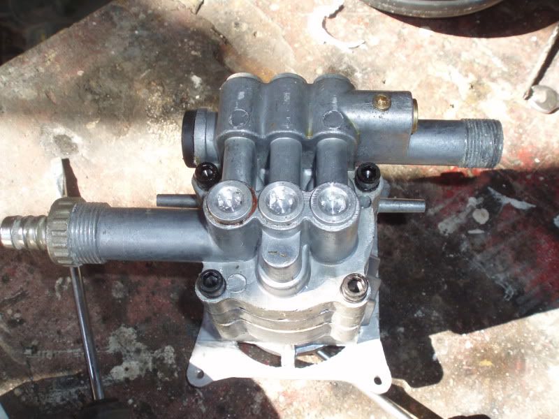

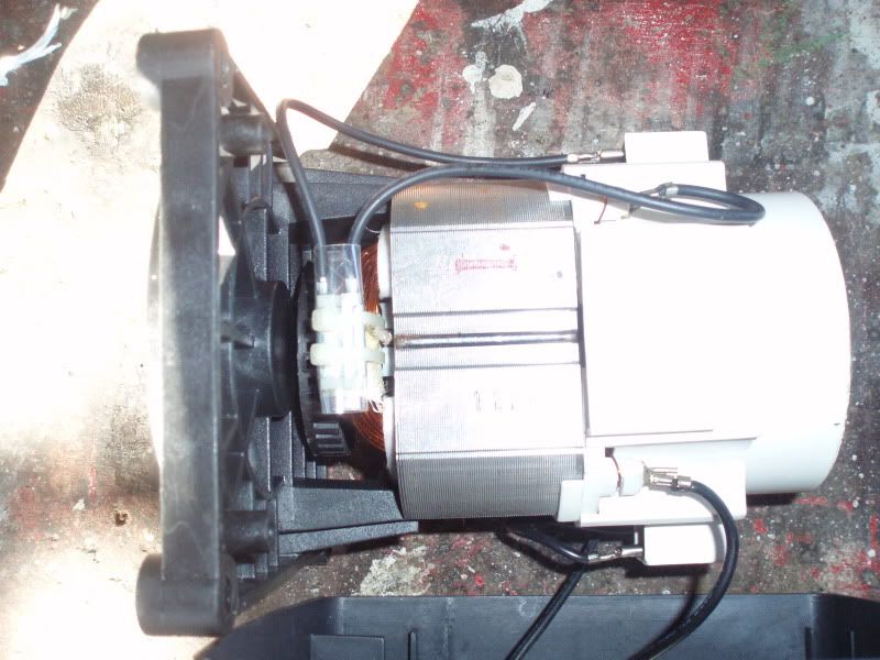

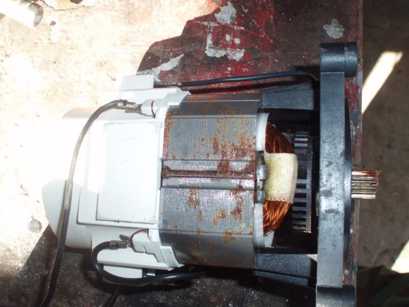

...oggi mentre pensavo ad un piano b, ho ritrovato nel magazzino una idropulitrice ,anche se è una cinesata non è mai stata usata,ha ancora la scatola di imballaggio anche se mangiata dai topi :mrgreen: ....l'ho aperta per curiosare sulla pompa che potrebbe interessarmi,ma sono rimasto sorpreso anche dal motore....funziona anche a corrente continua :?:
Re: Pompa ad ariete
Messaggio da Ferrobattuto » 11 mar 2012, 21:46
I motori a spazzole funzionano indistintamente sia in CC che in CA. Solo che se in alternata gli dai 220V, in continua in teoria dovresti dargli una tensione più bassa, altrimenti rischi di bruciarlo.
Il consumo durante il funzionamento è dato sia dalla Forza Contro Elettromotrice che si sviluppa nell'avvolgimento dell'indotto girando sotto i campi magnetici dello statore, che dalla impedenza in Corrente Alternata degli avvolgimenti, mancando questa l'assorbimento è maggiore, e al minimo carico si rischia di assorbire troppa corrente. Certo non puoi farlo girare a 12V..... ;) E nemmeno a 24. Ci ho provato proprio ultimamente con un motore a spazzole da lavatrice, ma girava pianissimo, quando invece a vuoto con 220V avrebbe dovuto fare 13.000 g/min. Immagino che dai 60 o 70V in su potrebbe andare. In pratica se vuoi farlo funzionare in CC devi provare ad aumentare la tensione finché sotto carico non assorbe la corrente nominale, o poco più. 1650W dovrebbero essere 7 - 8A....

Messaggio da maxdef » 12 mar 2012, 9:01
...quindi in cc più corrente gli dai e più gira :: ) ....con dei pannelli senza regolatore più c'è sole e più gira,oppure con un eolico,sempre senza regolatore,quando c'è vento pompa l'acqua....se con 1650W a 220V porta 6,5l/min a 100bar, per avere 5/6 bar, con portata anche molto inferiore,quanta "pappa" gli dovrei fornire? :: )
