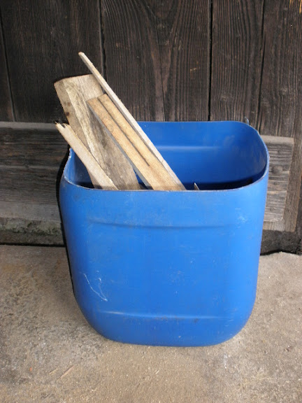

Alcuni contenitori di polietilene (PE) si possono riusare tali e quali, o con poche modifiche. E' il caso di una vecchia tanica da 20L, a cui è stata asportata la parte superiore col solito taglierino e trasformata in un contenitore quadrato da tenere in un angolo in cui buttare i ritagli di legno, o di qualsiasi altra cosa.

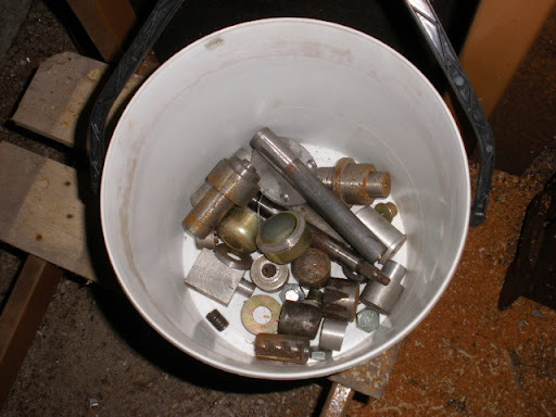

Usando il tornio avanzano sempre pezzi di metalli vari, tondi e tondini di varie misure, utili per ricavarci perni e boccole, se lasciati in giro finiscono per ossidarsi o arruginire, si perdono o finiscono buttati. Un barattolo vuoto da 5Kg di vernice per pareti è ottimo per tenerli a portata di mano tutti insieme,lontani da polvere umidità o grassi.

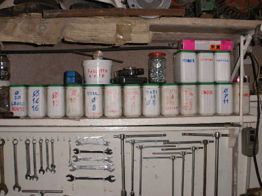

Questi sopra la rastrelliera delle chiavi fisse erano dei contenitori per bustine di enzimi per fosse settiche, ora contengono bulloni dadi e rondelle, ordinati per diametro delle filettature. Nel vasetto ex stucco per legno posto sopra ci sono invece fascette stringi tubo metalliche a vite.
Prima usavo i barattoli di vetro, come quello con i dadi autobloccanti da 6mm, ma sono fragili e sensibili agli urti, specialmente quando sono pieni. Il PE invece è flessibile e resistente.

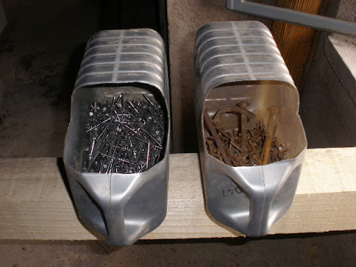

Queste sotto erano due taniche da 5L di olio per motori, a cui sono stati ritagliate le imboccature coi tappi.
Ora sono diventate contenitori per chiodi. In posizione "da scaffale", coricate tipo cassetto......
In questo modo è facile "pescare" dentro i chiodi con la mano.
In posizione "da trasporto", in piedi col manico in alto per portarseli dietro, magari con l'aggiunta degli attrezzi necessari.
