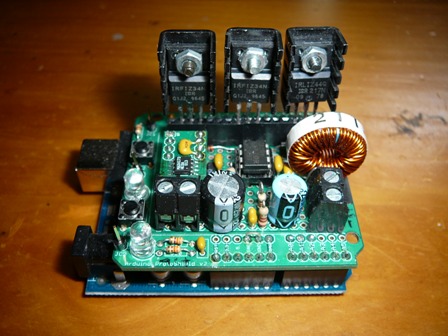

qui si vede bene:
sotto c'è un arduino, e sopra il regolatore che senza l' arduino si comporterebbe come un pwm.... bene, non sarebbe possibile rinforzare il modulo superiore conservando lo schema generale?

maxlinux2000 ha scritto:Ma quello che pensavo è se non fosse possibile rinforzare la parte pwm mettendo piste più grosse, finali più robusti ben alettati e ovviamente bobine all' altezza della situazione.
Certo che è possibile, però come hai capito si deve ridimensionare tutto.
maxlinux2000 ha scritto:sotto c'è un arduino, e sopra il regolatore che senza l' arduino si comporterebbe come un pwm....
No, il regolatore senza arduino non funziona perché il segnale di pilotaggio del mosfet lo genera arduino.
Infatti il problema grosso di questo circuito è che se arduino si blocca (bene o male c'è sempre un software di mezzo) il modulo superiore smette di funzionare, inoltre su quel circuito non esistono protezioni di nessun tipo.
