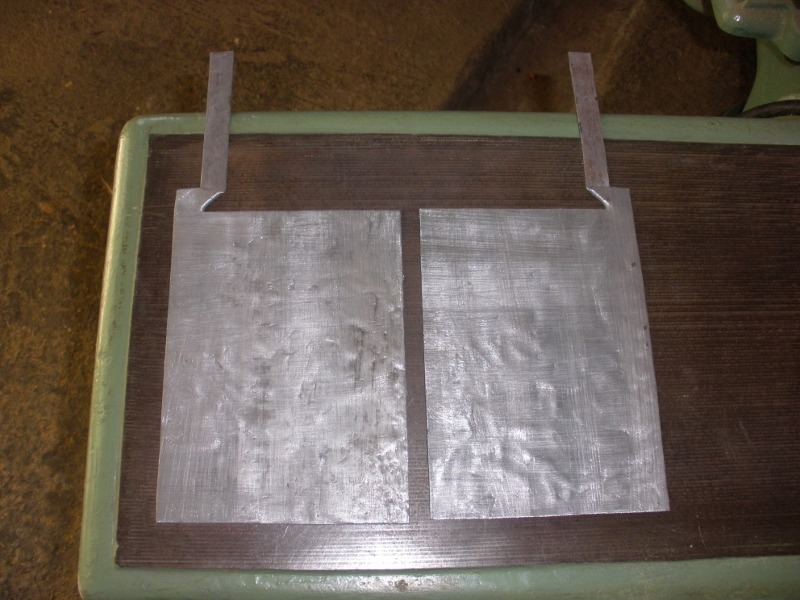

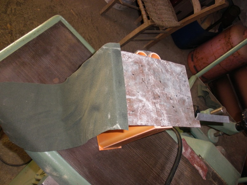

Questo invece è il "solito" foglio di lamiera di piombo di recupero, gentilmente regalatomi da un amico che lo aveva tolto da suo tetto, tutto appallottolato come un vecchio foglio di giornale. Com'era a suo tempo.....
Voleva buttarlo! Come lo stò usando adesso:
Con metro, riga, squadra, truschino e forbici da lattoniere ho ritagliato le piastre da mettere dentro al contenitore. Lavorando sul piano del carrello del trattore, al sole, dopo pochi minuti lamiera ed attrezzi erano ad almeno 60 o 70°C e scottavano sulle mani. Quanta energia ci viene dal sole......
Le ho tenute 1,5cm più lunghe del necessario, in modo da poterci ritagliare e ripiegare un reoforo per la connessione esterna. Un colpo di spazzola d'acciaio sulla superficie interna basta per pulirle e renderle un po' più ruvide e più conduttive.
