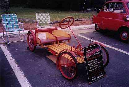

La "mia" idea èe quella di ridurre al minimo i pesi, ma soprattutto gli attriti, quindi ruote grandi tipo bicicletta da donna con battistrada minimo, e telaio in legno. 4 batterie da 50Ah in serie e 2 motori collegati sulle ruote posteriori
come questa Red Bug del 1920 :D
qui una versione con motore a scoppio nella quinta ruota :D Notare il legno che forma il go-cart
o questa versione elettrica de 1927:

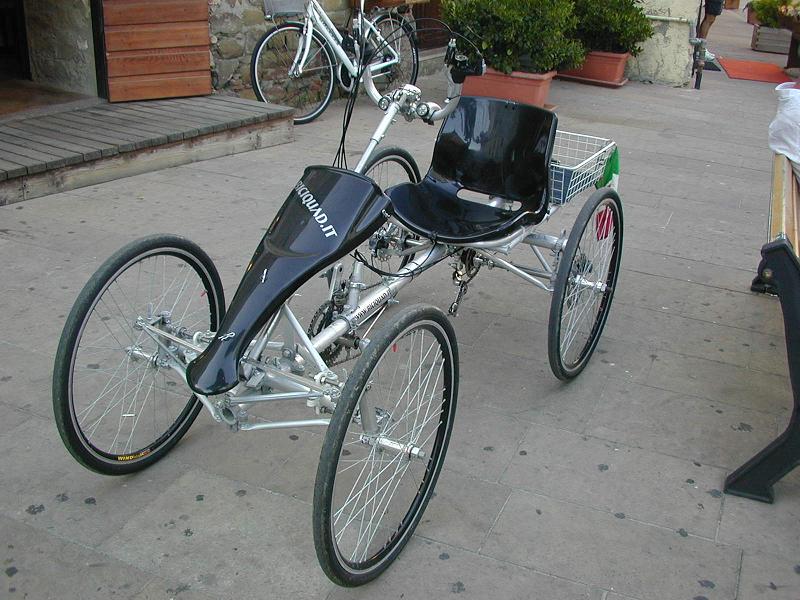

in questo forum
http://www.jobike.it/forum/topic.asp?TO ... hichpage=2
stanno costruendo un quadriciclo a motore....già parlano di un 4x4 :D

Bello!!! Un po' troppo "tecnologico", però...... Poi questo è adatto per una persona che pedala, immaginati a mettere su quel telaietto di alluminio due o quattro grosse batterie e un robusto motore elettrico. Mi sa che si piegherebbe a metà. :mrgreen:
Dovendoselo fare da soli converrebbe che fosse un po' più robusto..... Per un 4x4 forse basterebbero 4 motorini da 1/4 della potenza, da applicare su ogni ruota.
