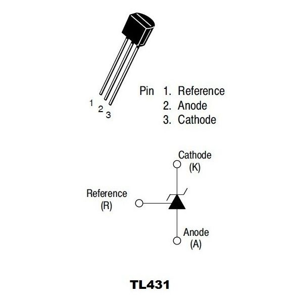

approposito brigde... credo di avere incontrato un errore nel mio schema... guarda il lt431... mi sa che ho sbagliato i piedini, infatti, guardando questa foto:
e questa:
posso intendere che l' anodo va a massa. Quello che non capisco peró è perché Vref e il Vz nel mio schema sono collegati assieme senza interponere il trimmer.... ovviamente sono io che non capisco.
guarda se questa modifica va bene per favore

No Max, non c'è errore.- Il pin 1 ed il 3 vanno uniti assieme (catodo e reference).-
