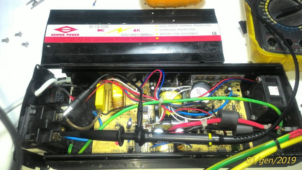

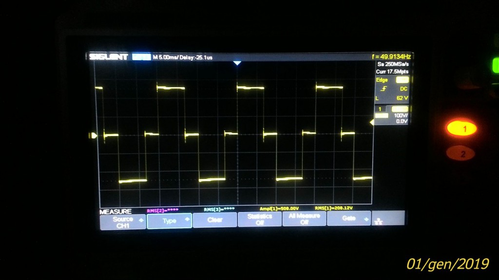

Messaggio da PierGSi » 2 gen 2019, 15:25
Sto vedendo che la sola scheda che comprende generatore della forma d'onda e driver mosfet costa neanche 5$...
Quasi quasi la metto tra le cose da fare in futuro, non mi spiacerebbe upgradare quest'inverter fine anni 90
Attualmente la forma d'onda è così :
E' costituito da un forward DC DC che ruota attorno ad un inossidabile SG3525 in configurazione push pull, due coppie di N mosfet "energizzano" alternativamente il primario del trasfo in ferrite ad alta frequenza e a zero centrale per produrre 280 VDC, un NE556 e circuiteria di contorno, galvanicamente isolata dall'entrata 12V e servita da un avvolgimento ausiliario, comanda il full H bridge (costituito da 4 mosfet ad alta tensione) che genera la forma d'onda visibile in foto. Potrei mantenere elevatore ed addirittura i finali e "collegarmi" al DC Bus 280V (che andrebbe alzato a 320-340 per avere 230VRMS sinusoidali, vabbè) in teoria.
Pier.
