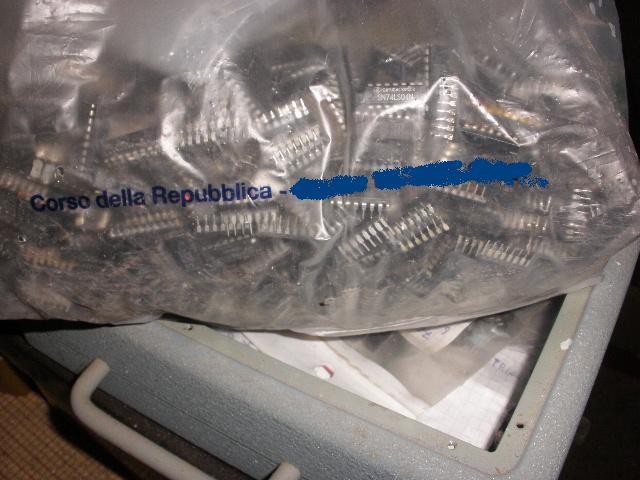

Per finire: questa sotto è una busta con TTL e CMOS da selezionare, e quella più sotto una scatola con bustine di TTL e CMOS selezionati e con le etichette.

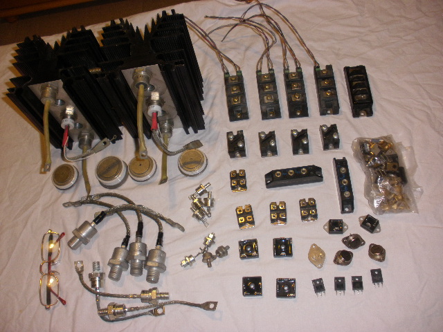

Sotto ancora una foto con componenti di potenza, diodi, triac e scr, semiponti ecc.
