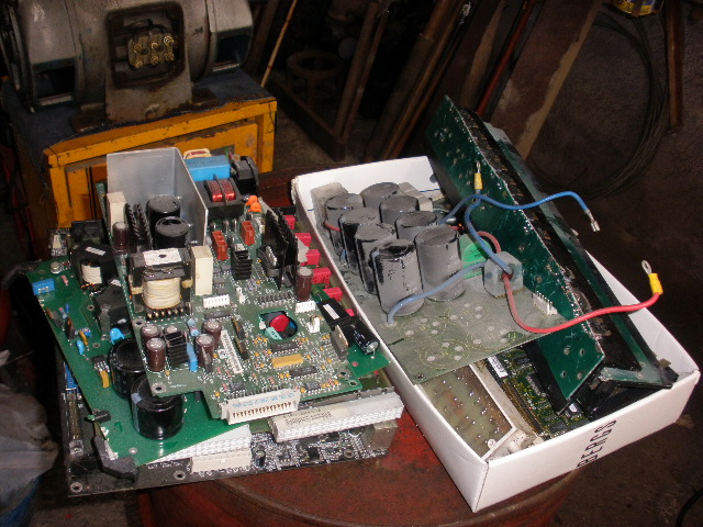

Il materiale di partenza è questo:
Scatolone con dentro schede madri di computer, stampati di TV, schede industriali, schede ex grosse fotocopiatrici, alimentatori vari....... Ecc.
Altra scatoletta simile. (Motore da 10HP sullo sfondo :D )
Floppy e hardisck guasti, e anche un vecchissimo driver da 360Kb per dischetti morbidi (archeologia informatica :D ).

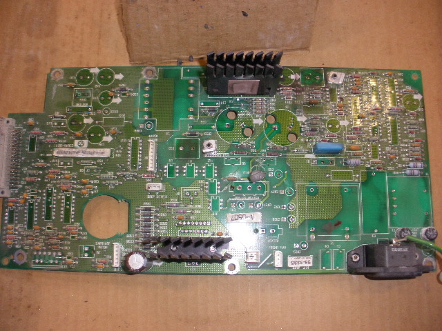

Mettiamo su un'altra scheda, questa è di un grosso alimentatore di fotocopiatrice da cartoleria. Quì mi diverto di più....... :D
Procedendo nello stesso modo.....
La scheda "cannibalizzata".
E il materiale recuperato. Oltre che più divertente è stata più "remunerativa".
