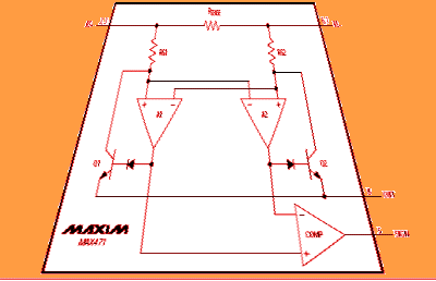

Quel sito di elettronica, principalmente, traduce articoli stranieri in italiano. La mia idea è che le traduzioni siano fatte da persone poco pratiche di elettronica, perché certe volte si leggono errori grossolani.
A parte questo, il circuito non ha niente di particolare, a parte il MAX471 che è un misuratore di corrente, che a seconda della corrente che scorre sulla resistenza interna (Rsense) fornisce in uscita una tensione proporzionale.
Il principio di funzionamento è semplice, si applica un carico variabile sulla batteria e si misura la variazione di tensione ai capi della stessa. Poi tensione diviso corrente ottieni "un valore" di impedenza interna. Tutto questo si potrebbe fare manualmente con un due tester e un carico attivo (o elettronico).
A mio parere, la misura ha poco senso perché l'impedenza interna dipende da un sacco di fattori: costruzione interna, temperatura, stato di carica, valore del carico applicato, usura delle piastre, stratificazione dell'acido e probabilmente ce ne saranno altri.
Poi, i diodi impediscono il fenomeno dell'autoscarica in un banco parallelo di batterie, mentre le impedenze aggiunte non hanno questa possibilità.
