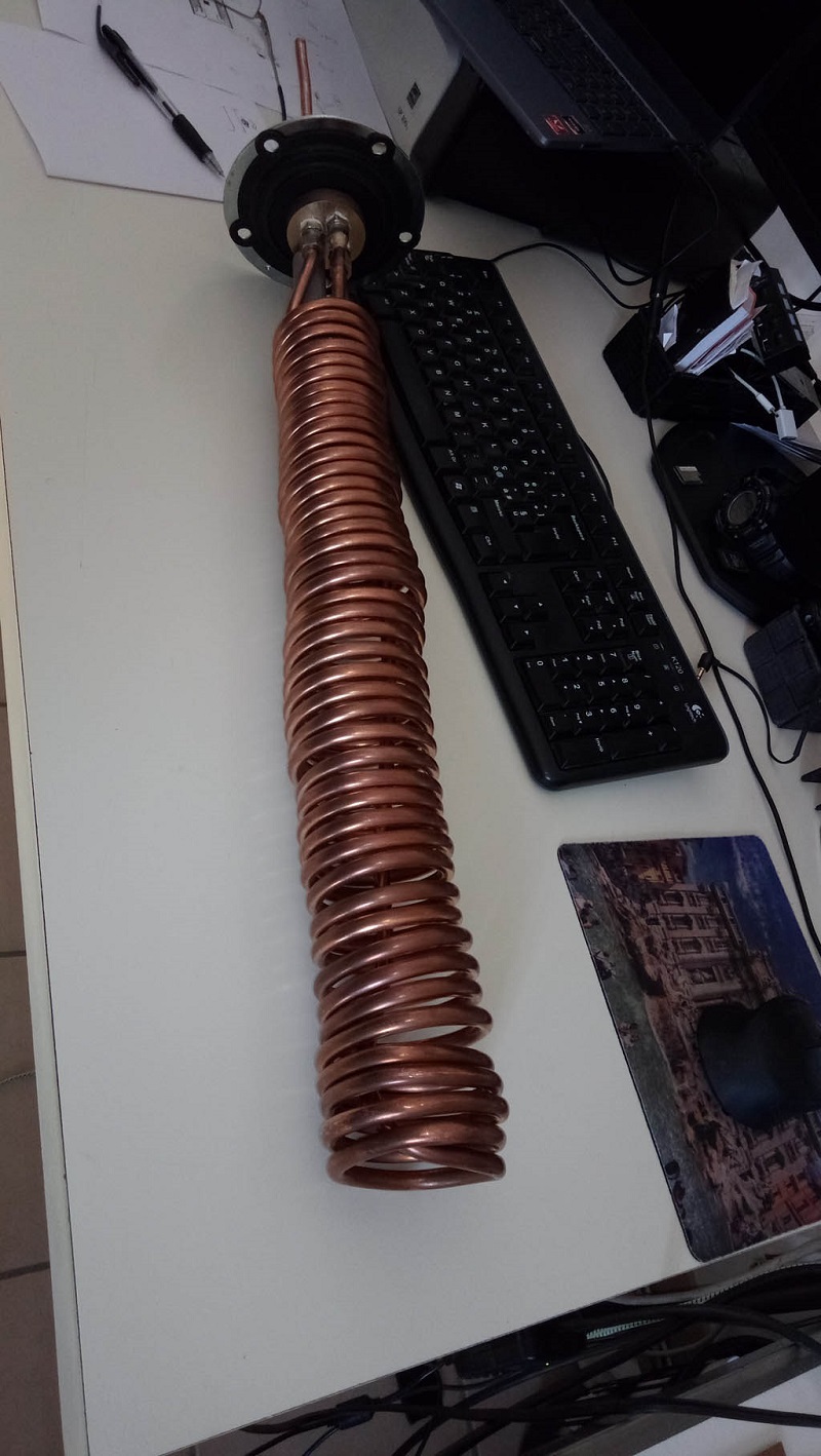

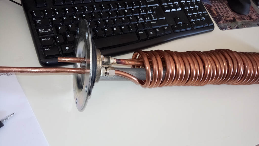

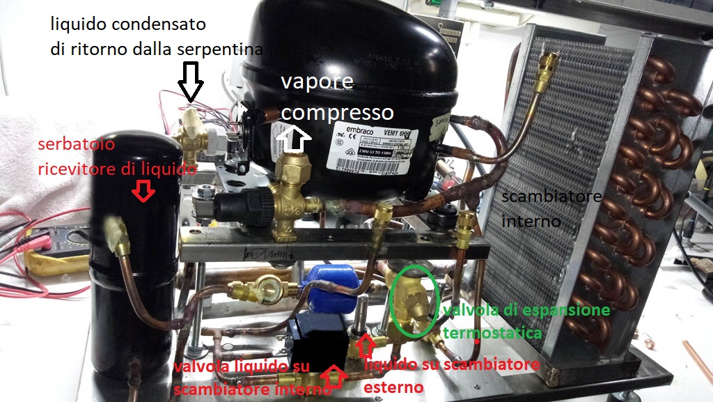

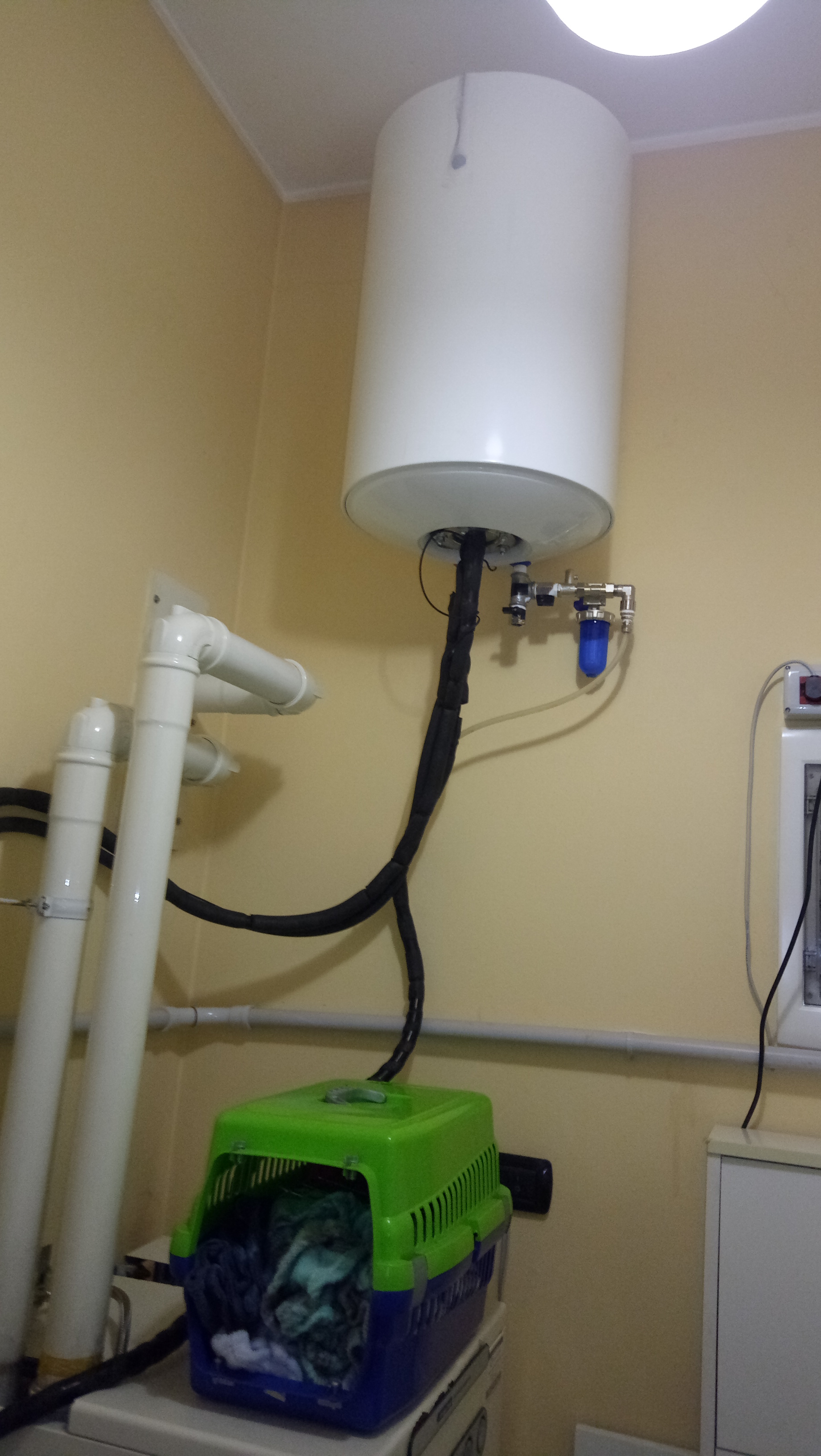

Allora, partiamo dal presupposto che è presente una caldaia istantanea e, gli 80 litri, fungono da preriscaldamento nella stagione invernale ed alimentano direttamente l'impianto diciamo da febbraio a novembre. Una valvola a 3 vie permette di selezionare le due opzioni in funzione dalla temperatura di uscita del serbatoio. Il serbatoio non è altro che uno scaldabagno elettrico comprato in offerta al quale ho sostituito la resistenza con una spirale in rame 8x0.7mm lunga 10 metri all'interno della quale viene fatto condensare il refrigerante.
http://www.piergm.com/wordpress/wp-cont ... -scamb.jpg

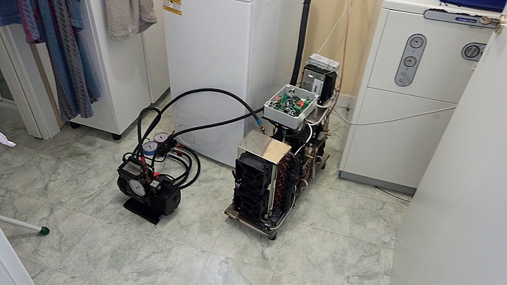

Il compressore è un piccolo inverter da 6 cm^3 con un campo operativo particolarmente ampio, refrigerante r134a. La macchina preleva il calore da uno scambiatore interno in estate ed uno esterno in inverno, l'organo di laminazione è una valvola termostatica meccanica. Gli scambiatori ed i componenti sono di recupero e molte altre scelte progettuali sono di compromesso, pertanto l'efficienza non è stratosferica.

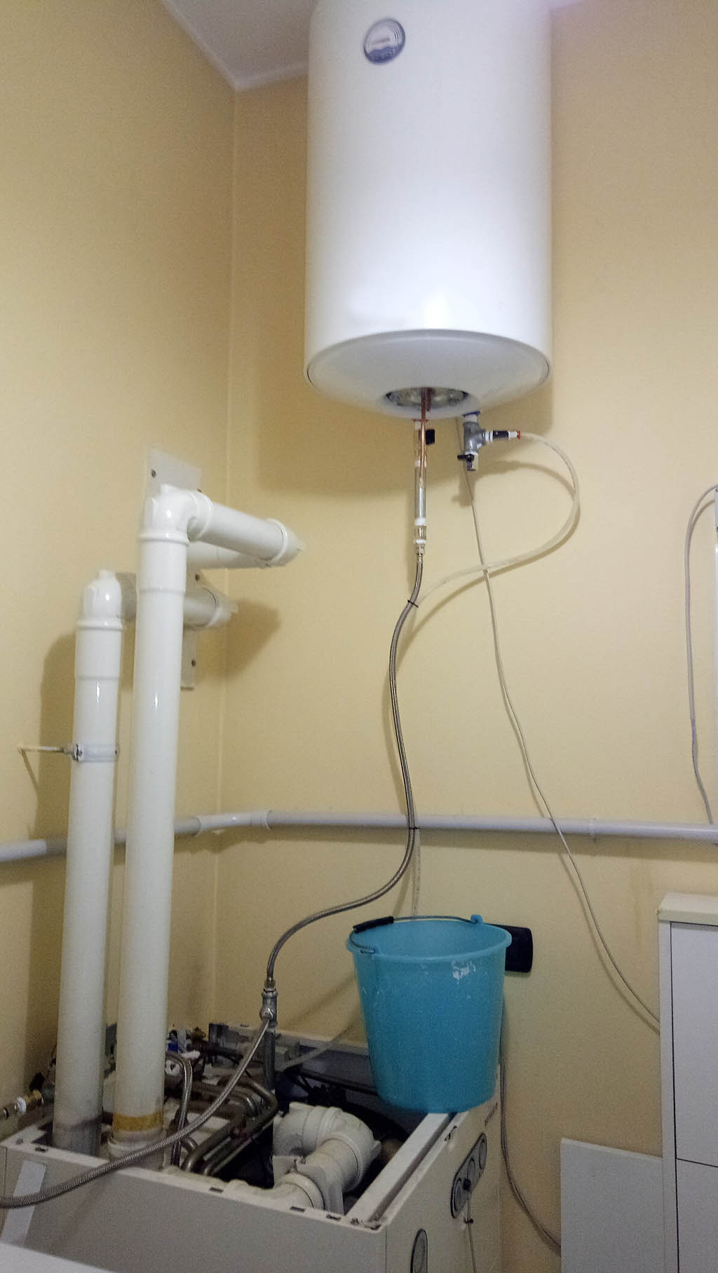

Serbatoio fissato al muro
http://www.piergm.com/wordpress/wp-cont ... boiler.jpg
Macchina collegata a pompa vuoto (qui manca ancora l'evaporatore esterno)
http://www.piergm.com/wordpress/wp-cont ... -vuoto.jpg
Boiler con tubi refrigerante collegati
http://www.piergm.com/wordpress/wp-cont ... oiler2.jpg

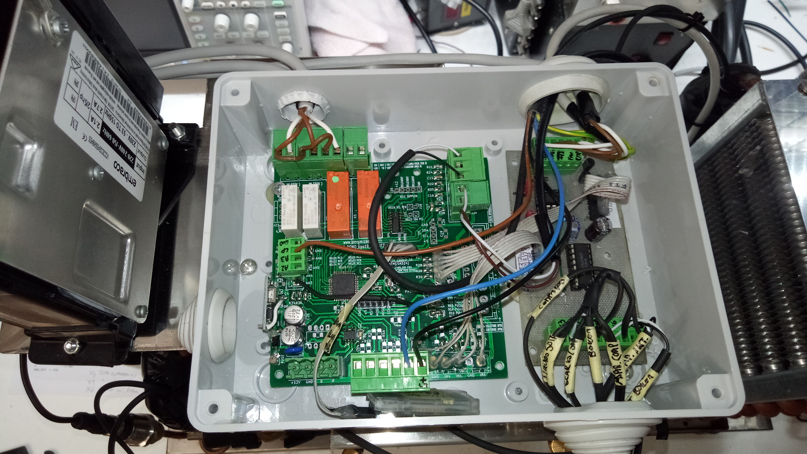

Scheda elettronica di comando
http://www.piergm.com/wordpress/wp-cont ... verter.jpg
La scheda parla con il resto dell'impianto via RS485 e può funzionare in diverse modalità :
ECO = compressore a velocità fissa (bassa), setpoint +52°C misurati in basso
BOOST = compressore a velocità elevata, setpoint +56°C misurati in basso
DIVERSIONE = modula il compressore su 9 livelli (da 1 a 9) in funzione del livello di carica delle batterie secondo una logica a gradini basata tra le altre cose sulla differenza tra la tensione obiettivo ( 14.4V absorb, 13.5V mantenimento, ecc) e la tensione reale del bus batterie
Non scendo nei dettagli per non essere troppo prolisso, metto qualche numero :
ESTATE:
con aria a 25°C (estate quindi) ed il compressore al minimo, la macchina impiega 3.5 ore ed assorbe indicativamente 450Wh elettrici per portare 80 litri da 38 a 55 gradi. Se non ho sbagliato qualcosa sono 1580 Wh termici, quindi rende 3.5 (COP) volte una resistenza
INVERNO:
con circa 5°C esterni, acqua da +39 a +49°C cop medio 2.4 ( 390 Wh elettrici, 930 Wh termici ). Non è un valore particolarmente significativo però tra i vari "colli di bottiglia", l'evaporatore fuori piccolino il più penalizzante.

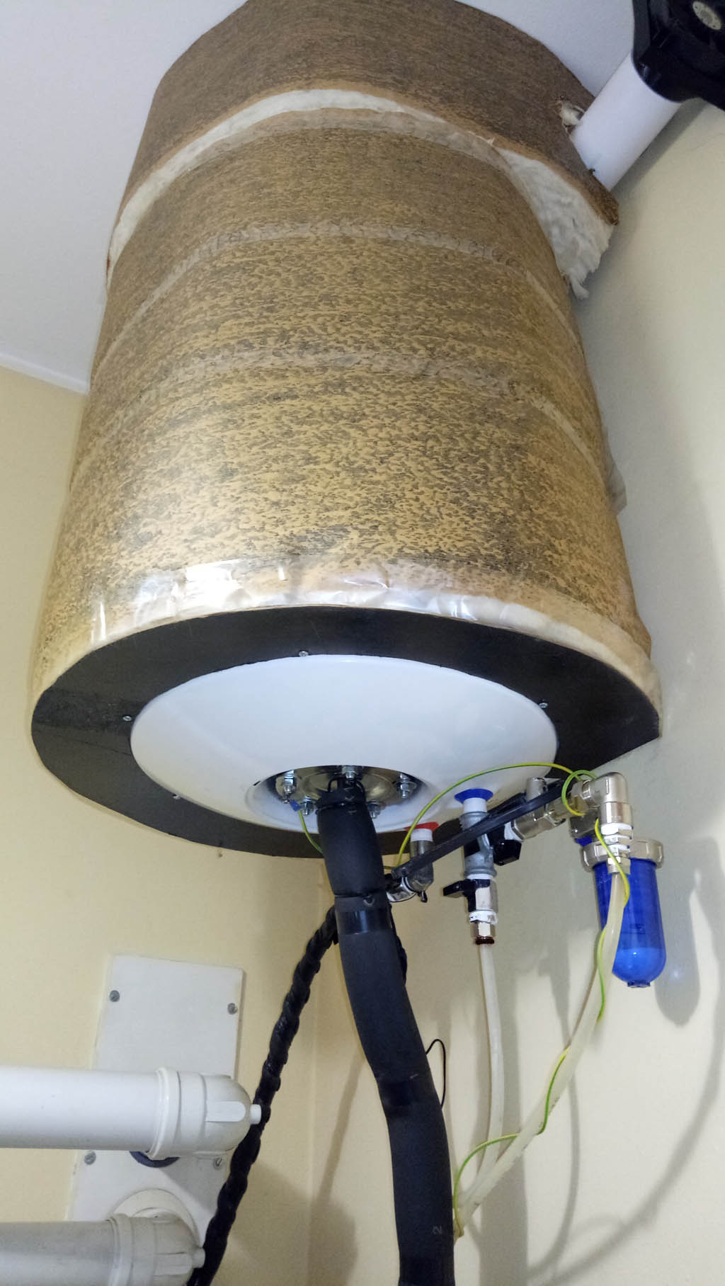

Serbatoio isolato con 6 cm di lana di vetro

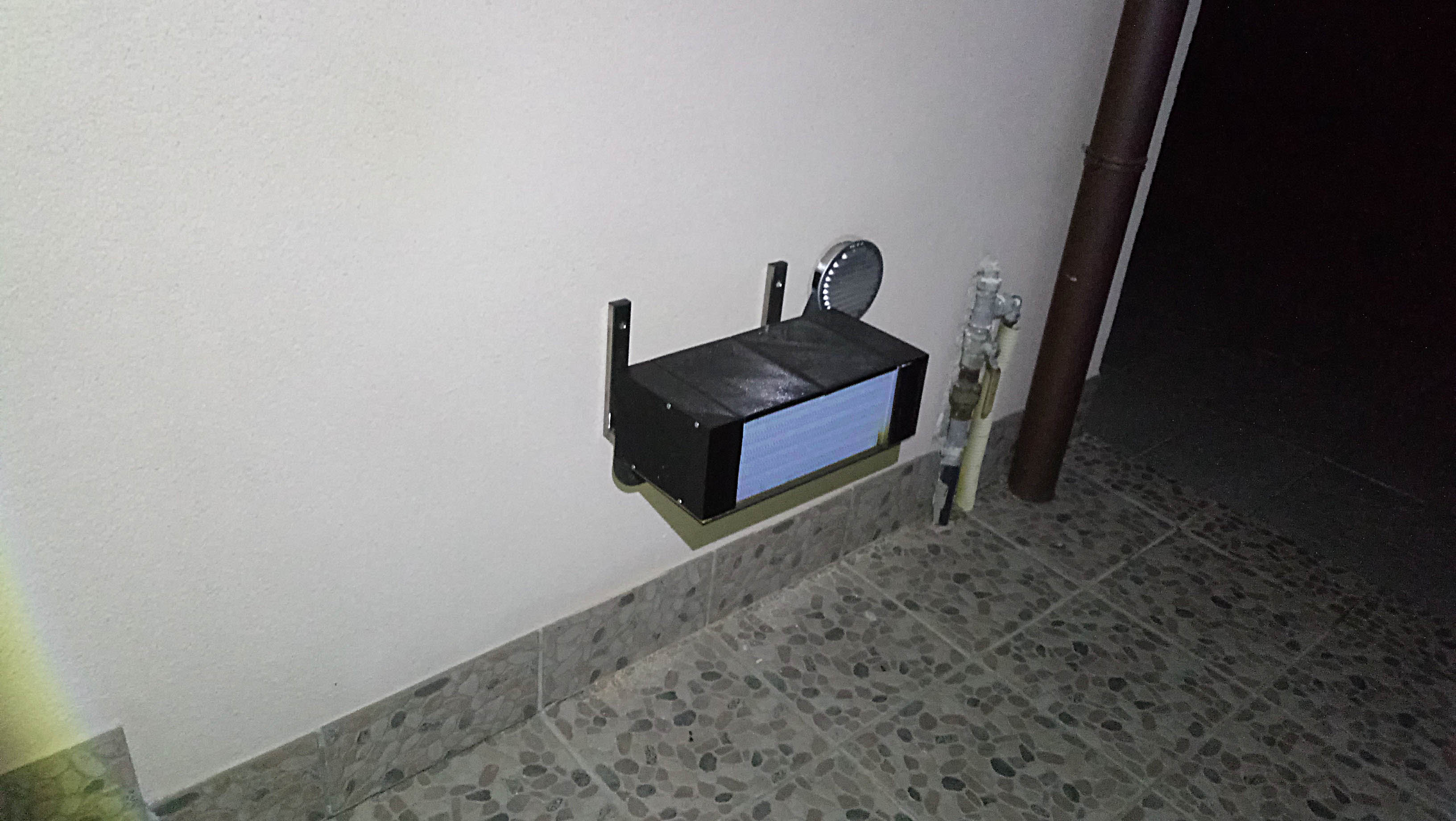

Evaporatore esterno
http://www.piergm.com/wordpress/wp-cont ... sterno.jpg
