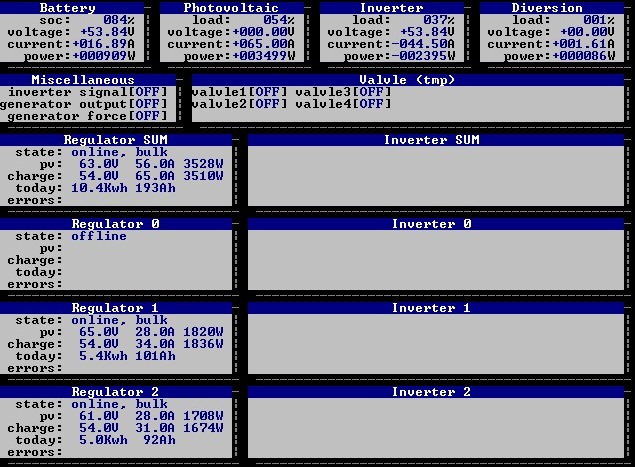

E' arrivato il freddo invernale qui al nord, segnava 4 gradi l'altra mattina, ed ecco che i regolatori MPPT iniziano a mostrare il loro guadagno, questa mattina ho riscontrato un ramo dei pannelli che lavorava a ben 76V!!
Ben 28A lato pannelli e 37A lato batterie, senza condirerare che i pannelli stanno lavorando a circa 20 volt in più delle batterie, gli stessi pannelli che 2 mesi fà con il caldo torrido lavoravano a soli 3-4 volt in più delle batterie, ecco quello che intendevo come guadagno di un MPPT nel periodo invernale con il freddo intenso.
Se poi avessi cablato i pannelli ad una tensione superiore la resa sarebbe stata lievemente superiore sempre con gli MPPT, ma questo è un altro discorso.

Hal, c'è qualcosa che mi sfugge nei dati, ...forse è l'esuberanza dei valori che mi ....ubriacano, non ci sono abituato, hi!.-
A parte gli scherzi, se ho ben capito il SOC, ma non ne sono sicuro, identifica il raggiungimento dello stato di fine carica delle batterie, ...è così??.-
Nel rapportino odierno 18 Ott. ore 11,47, leggo il SOC al 93%, quindi da questo dato deduco che l'accumulo è pressochè ...sazio, la tensione ai suoi capi vale 55,8V e la corrente entrante ammonta a 64,4A.- I restanti 8,8A sono assorbiti dall'inverter.-
Ora considerando che l'accumulo è composto da due banchi di 24 elementi in serie posti poi in parallelo tra di loro, ricavo che la tensione presente su ogni singolo elemento corrisponde a 55,8/24=2.325V.
Sapendo del parallelo delle due serie di batterie, la corrente entrante in ogni singolo vaso vale 64,4/2=32,2A.-
E' questo il dato che mi mette in ...crisi.-
Con una tensione singolo elemento di 2,325V e 32,2A di corrente entrante, mi fa pensare ad un valore di SOC notevolmente "inferiore" al 93%, quindi ad un accumulo ancora bisognoso di ricarica.- Quei 32,2A per banco, (considerando anche la tolleranza del valore della corrente rilevata dai TA), che portano i poli a 2,325V, fanno pensare anche ad un'eccessivo valore di tensione presente sull''OUT dei Reg, SE il DATO del SOC è "REALE".- Come fai a rilevare quel dato?.-
