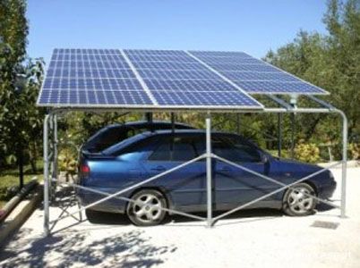

Visto che hai un agriturismo..... immagino che un parcheggio coperto per le automobili sarebbe utile.... e se tu mettessi una tettoio ben esposta a sud con i pannelli sopra?
se non sbaglio in italia questa tettoia non è considerata una opera edilizia e non servono cocessioni o permessi.... in ogni caso informati presso l' ufficio competente.

Alla tettoia ci ho pensato... il problema è che sull'unica area dove potrei costruirla ci devo transitare col trattore... Dovrei farla alta 4 metri e oltre... :-(
