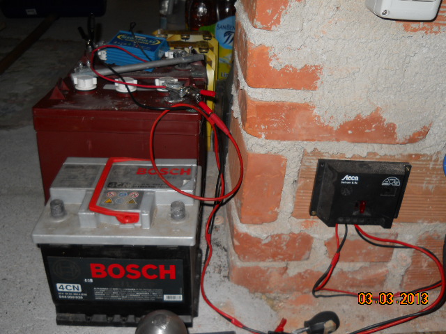

Partiamo dall'impianto per desolfatare,un piccolo pannello da 25 Wp,il mio primo regolatore di carica,e le mie prime Trojan che sembra che si siano risvegliate,non chiedetemi come mai,ma sembra che non vogliono essere operate,forse hanno sentito che fine avrebbero fatto e hanno deciso (FORSE) che non era venuta la sua ultima ora,cmq adesso sono in trattamento,certo,caricare una batteria da 240ampere con 1.5 ampere di picco è un po un'impresa,ma ogni tanto ci attacco anche un caricabatterie :mrgreen:

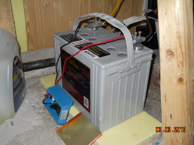

Poi cè il vecchio impianto a 12 volt,con un piccolo inverter steca da 275Wp,ha già 5 anni di servizio,ora ho staccato buona parte dei pannelli,gli ho lasciato solo un pannello da 65Wp,con il regolatore mppt,questo regolatore mi ha sempre lasciato perplesso,non per le prestazioni che sono eccellenti,ma perchè sembra più un alimentatore che un regolatore,non ha funzioni di equalizzazione,quindi non è adatto per batterie a liquido,cmq arriva tranquillamente a 14.4volt e la resa è eccezzionale,l'mppt si sente tutto,lo consiglierei sopratutto se si usano più regolatori su un stesso banco batterie,il meglio lo da in giornate nuvolose,dove l'mppt si fa più sentire,e cmq l'uaumento di resa è notevole,il mio arriva fino a 360Watt sui 12 volt,oppure il doppio sui 24,ma si può usare un pannello da 24 volt o anche più (arriva a 65 volt max) e collegarlo indiferentemente su una batteria sia a 12 che a 24 volt.Rispettando la potenza max ovviamente:
il display ha una sd che memorizza tutti i dati della potenza generata e trasferita alle batterie,per chi è amante dei grafici.....
Qui un ORRORE per i vostri occhi.... (:) (:).....
Avevo bisogno di una batteria......ma siccome sapevo che dovevo suddividere i pannelli non potevo puntare su batterie troppo grandi,poi si è rotto il regolatore steca,l'ho rimpiazzato con l'ivt,che non equalizza,passando in negozio dove ho preso le trojan aveva li pronta sta batteria al gel,io gli ho ordinato una batteria da 100ampere a liquido,ma guardando i datashell della trojan mi davano una maggiore quantità di cicli su queste al gel che su quella a acido libero,vabbè,ho pensato che tanto mi serviva,tanto non sarebbe stata sollecitata visto che l'impianto a 12 ormai serve per poche utenze,fra cui luci a 12 volt,e caricabatterie vari,quindi si poteva anche tentare con una gel,manco a dirlo era bella solfatata,cosi gli ho attaccato un megapulse cabrio :sweet: che avevo li e in quakche settimana si vede che la sera a parità di utilizzi la tensione scende meno velocemente,questo è l'impianto da 12 volt:
