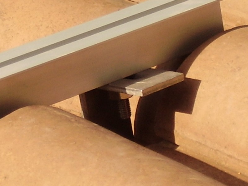

Ancoraggio delle rotaie sulle flange sotto-tegola:

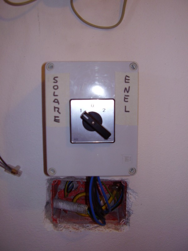

Deviatore per passaggio manuale da enel a fotovoltaico della casa, lo usavo con il vecchio impianto, ora è automatizzato nella sala inverter con il teleruttore e la cpu dos ma resta sempre in caso di emergenza qualcora l'automatismo si guastasse:
