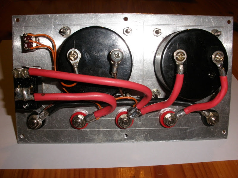

Naturalmente montato il tutto serviva un sistema per controllare tensioni e correnti. Ho realizzato un piccolo pannello di controllo con due strumenti e poca altra roba. Il tutto all’insegna della semplicità, dell’economia e del riciclo di materiale usato.

Il cablaggio dietro agli strumenti:
Filo da 6mmq e stagno abbondante, così da limitare il più possibile la resistenza ohmica. Sotto lo “strumento” montato. :D
Fortunatamente non si vede il contenitore, che se pur di esecuzione professionale, molto robusto e preciso, con verniciatura in nero opaco e brucole da 3mm al posto delle solite viti, purtroppo ormai ha un aspetto molto…. “vissuto”. :D Il frontalino l’ho fatto con un ritaglio di lamiera di alluminio, forato e poi satinato con paglia d’acciaio. Gli strumenti sono stati recuperati da vecchi alimentatori guasti, come pure gli interruttori e le boccole.
