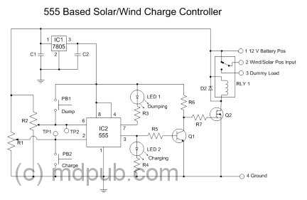

Ho trovato questo schema di regolatore eolico, voi che ve ne intendete di elettronica, potreste darci un'occhiata?

opss... qui sembra che ce ne sia uno migliore e più semplice:
http://www.mdpub.com/555Controller/

Il primo è sicuramente più preciso, nel secondo quello che fanno i due integrati lo fanno fare al 555. Però mi paiono entrambi due regolatori che arrivati alla tensione massima staccano le batterie e inseriscono un carico. On-Off, insomma, niente regolazioni di tensione o di corrente, solo limitatori.
Comunque, più semplici o più complessi, se non hai il disegno dello stampato o almeno la foto della basetta forata lato saldature, per realizzarlo, o sei uno che gli stampati se li fa con qualche software, :P o hai tanta pratica da inventartelo da te, :sweet: oppure passi l'anima dei guai per fare tutti i collegamenti che servono senza uscire fuori di testa.... :S oO :barf:

nel sito ho visto che hanno messo anche la basetta.
Quindi sarebbe un sensore di soglia, e una volta raggiunta una determinata tensione devia il carico... semplice ma anche efficace, perchè il carico potrebbe essere una seconda batteria.
vabbè.... secondo te potrebbe funzionare? Magari facendolo con la basetta millefori?

e qui anche il circuito del regolatore 555
nel sito c'è la versione ad alta risoluzione

Puoi provare.... Sono quattro soldi di componenti. ;) Prima con quello più semplice, poi se non ti soddisfa con l'altro. L'immagine del secondo stampato, se non ne trovi di meglio sul sito, puoi buttarla nel Gimp e giocare sui contrasti e la luminosità, e portarla in bianco e nero, poi se ti va ti fai la maschera con la stampante per il fotoresist. :P Ma puoi fare il tutto ugualmente sul millefori, purché abbia il "passo" giusto per i piedini degli integrati. Devi solo fare attenzione con le saldature.
