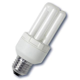

Re: Come si dovrebbe ricaricare una batteria al piombo
Messaggio da maxlinux2000 » 23 mag 2014, 21:43
per le lampade:
attualmente le migliori lampade sul mercato con rapporto lumen/costo è questa:
Le lampade a led, attualemente per produrre gli stessi lumen (leggi la stessa luce) consumano praticamente gli stessi watt.
In futuro le cose cambieranno, ma per ora le lampade fluorescenti a basso consumo sono imbattibili.
Da scartare quelle a filamento siano alogene o normali... con quello che consuma una singola alogena ci illumino la casa intera con fluorescenti o led.
