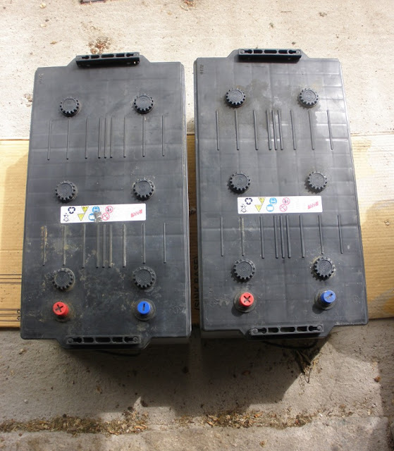

Stamattina sono andato a ritirarmi due "nuove" batterie. "Nuove" tra virgolette perché in realtà sono usate, smontate da un pullman da turismo fermo in una officina privata. Sono batterie da 220Ah, solfatate e perciò ormai inadatte a mettere in moto un mezzo pesante. Erano state sostituite nuove a novembre scorso, dopo per intervenuti guasti al motore prima, poi per successivi ritocchi alla carrozzeria l'autobus è rimasto fermo in officina per altro tempo, in totale oltre tre mesi, in cui è stato messo in moto e spostato per pochi metri diverse volte, finendo per scaricarle completamente. Finiti i lavori hanno ritenuto necessario sostituirle di nuovo.
Le batterie sono queste:

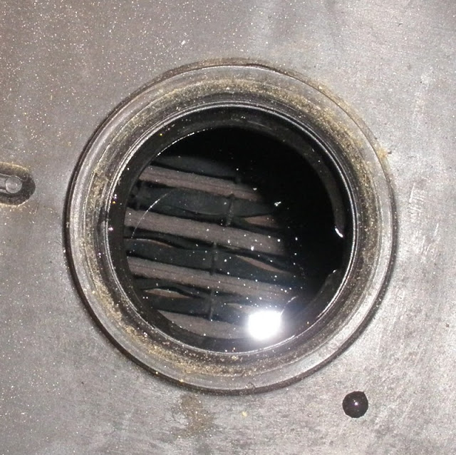

L'aspetto è confortante, non sono "gonfie" ai lati e le piastre interne sembrano integre.
Anche se sono completamente grigie di solfato. La densità misurata è perfettamente uguale per tutti gli elementi di entrambe, ed è di 1120 g/L. Ovviamente bassa......
Le tensioni al momento della prova erano decisamente sconfortanti...... La prima a sinistra: 3,06V
L'altra: 8,8V
Per alzarle sul posto di ricarica ho dovuto inventarmi un "tiramisu" con una carrucola, che sono proprio pesanti. :D La mia schiena ormai questi sforzi non li regge più....... :: )
E naturalmente ne ho approfittato per pesarle. ;) Con la vecchia bilancia con cui pesavamo il maiale....... :mrgreen: Abbastanza precisa, comunque.
Pesano giusti giusti 60Kg ciascuna. Penso siano di buona fattura, in passato ne ho trovate di meno pesanti, anche con eguale capacità.
Ovviamente le ho connesse in parallelo e ci ho collegato il "solito" desolfatatore. :D Dopo circa 10 minuti la tensione era risalita a 12,2V, per cui ho buone speranze che si possano riprendere.
Credo che quel desolfatatore per una capacità di 440Ah sia un po' limitato, ma per adesso mi basta che le ritiri un po' su di tensione e di efficienza, poi provvederò a qualche test ed ad una eventuale desolfatazione singola e prolungata per entrambe.
Naturalmente restano "normali" batterie da avviamento, con le loro limitazioni e i loro difetti, ma almeno posso disporre finalmente di una buona capacità per poter fare qualche prova "seria" e simulare un banco di accumulo decente.
Sempre che si riprendano decentemente..... :barf:

auguri per il recupero. Speriamo che tornino in vita :D
se ce la fai, ti ritrovi con 5kWh di banco che non e affatto da buttare via.

Bel colpo,a vederle sono in buono stato.
Una domanda,mi sembra che tu abbia un megapulse,perchè non usi quello?
