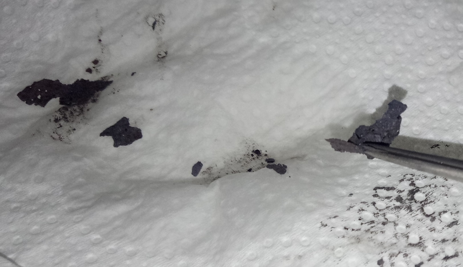

questo è quanto si intravede togliendo il tappo di una delle mie batterie tubolari al piombo. Sono pezzi delle piastre negative che si stanno sgretolando ?
La densità è tra 1.24 e 1.27 su tutti gli elementi.

Quelle che si sgretolano in genere sono le positive, non le negative. Ma è roba che galleggia o sono pezzi adagiati sulle piastre? Prova a tirarne fuori un pezzo e vedere di cosa si tratta. La densità è abbastanza buona, ma servirebbe di sapere a che punto è la percentuale di carica.

Ok...poi provo a tirarne fuori un pezzo. La batteria è da 157 Ah, con già qualche anno di vita sulle spalle, e la sto utilizzando da circa un anno e mezzo nella mia piccola isola a 12V. Da marzo a settembre 2h ogni giorno (pioggia permettendo) in assorbimento tra 14.3 e 14.5V, in funzione della temperatura, con corrente di coda 1-2A e poi scarica fino a massimo 12.4V ; tranne rari casi in cui sono arrivato a 12.2V.
PS Densità misurata oggi indicativamente a fine carica ( 3A assorbimento a 14.5V )
FOTO, sono come delle "lamine" grigie di pasta ma che si sgretolano facilmente. Passando la carta sotto al tappo si colora allo stesso modo
