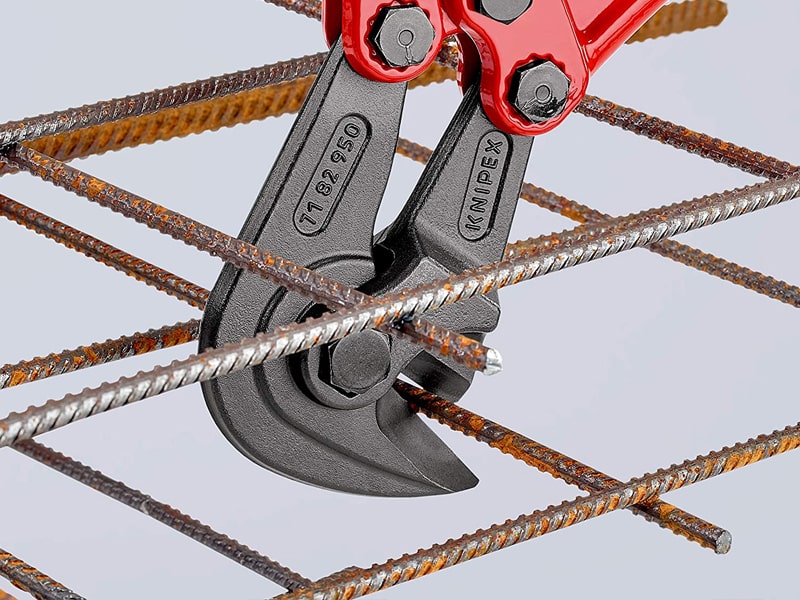

siccome ho una tagliabulloni e i fogli di rete sono standard ho pensato che magari portandomela dietro con un metro potrei segmentare i pezzi che mi servono al magazzino e poi assemblo i pezzi a casa, tanto di tagliare la devo tagliare sempre, il vano bagagli della fiesta è 90 porto una coperta per proteggere la macchina. devo razionalizzare il foglio per ricavare i pezzi che mi servono, credo che una rete con tondino da 8 sia sufficiente, giusto per creare un ostacolo protettivo.

Non so per quale scopo la stai prevedendo, ma stai sicuro che la tronchese come ce l'hai tu ce l'hanno anche i malintenzionati.
Il tondino da otto si piega anche solo spingendolo......Se devi mettere in sicurezza delle finestre, tipo al piano terra, devi mettere delle grate grosse e cementate.
