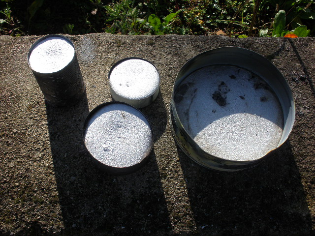

Il metallo colato negli stampi:
L'ultimo stampo a destra è una vecchia scatola di biscotti, lasciata per ultima in quanto capace di raccogliere tutto il metallo inutilizzato per il resto. Qualche pezzetto di scoria del fondo ci è caduto dentro, ma poi si è tolto facilmente. Il resto della scoria è rimasto in fondo al crogiolo. Di solito è costituita da residui di inserti presenti negli oggetti, come viti o spine di metalli diversi e in genere non fusibili, normalmente ferro, più il solito ossido che seguita a prodursi con l'alluminio fuso a contatto con l'aria.
