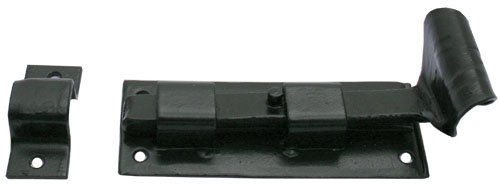

ciao devo risolvere un problema ho un vecchio cancello a 2 ante lunghezza 7 metri altezza 1,80 non ha ne chiavistelli ne alza scendi per chiudere usiamo una catena ed un comune lucchetto volevamo applicarci un chiavistello ma in commercio di cosi grossi non ne fanno siamo costretti a realizzarli artigianalmente , dal rottamaio ho recuperato lo stelo in acciaio di un ammortizzatore, credete che potrei adattarlo per farci un chiavistello o non è adatto voi che soluzione adottereste per fissare questo cancello grazie

1) le minchiate spero tu sia capace di fartele senza chiedere. (un perno di Fe con delle sezioni di tubo saldati su una piastra, che ce vò??? Non hai mai visto un catenaccio? http://shop.colfert.com/Public/img/cata ... 892043.jpg lo puoi fare quanto grosso vuoi! )

fatto chiavistello realizzato con angolare 40x40 lungo 15 cm ad L come perno do usato stelo di ammortizzatore idraulico sospensione che sono stati saldati du ferro piatto cancello a 2 ante, realizzato anche nottolino con ferro piatto inox da 50 imperniato a montante battente cancello con bullone da 12 mm e saldato , forgiato e saldato apposita staffa su battente cancello adiacente, faro a suo tempo foto illustrativa
