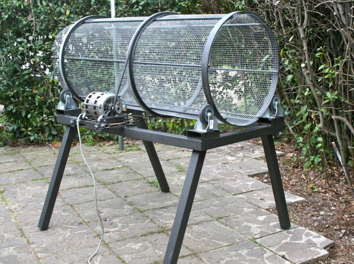

ciao , sarebbe possibile modificare una vecchia lavatrice per realizzare un vaglio per selezionare e lavare la sabbia, possiedo un terreno con materiale alluvionale di riporto e vorrei usarlo per recuperare un po di sabbia per effettuare dei piccoli interventi di manutenzione sulla mia abitazione, un modesto quantitativo certamente 24/5 m3 , avevo visto un libro che parlava di questo argomento riciclare vecchi elettrodomestici per realizzare macchinari madehome built yourself tipo betoniere mole seghe ecc qualcuno potrebbe darmi suggerimenti grazie

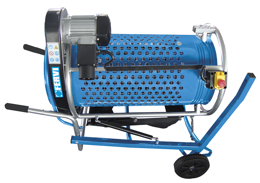

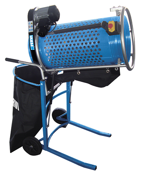

simile a questo che ho trovato in rete
http://www.fervi.com/ita/utensileria/pe ... tmSETACCIO O VAGLIO ROTANTE
ADATTO A MOLTEPLICI USI:
RAFFINARE COMPOST, SABBIA E TERRICCIO, SETACCIATI E MESCOLATI PER METTERE A DIMORA O RINVASARE PIANTE;
BONIFICHE AMBIENTALI DI DEMOLIZIONI EDILI
aspetto suggerimenti , vorrei metterci un sistema per pulire la sabbia dalla polvere , tipo un impianto a pioggia , cosa mi consigliate grazie confido nel vostro ingegno e nelle vostre doti di talento naturale grazie 1000 a chi vorra darmi suggerimenti e dritte

Ciao, vedo due problemi nel tuo vaglio, per altro molto ben costruito: dalla foto non si capisce se è inclinato. Io lo inclinerei da una parte, così i sassi escono per gravità. Secondo, se osservi il prodotto commerciale, il motore è in alto, al riparo dalla polvere e dai detriti. Sul tuo, secondo me, dovresti proteggerlo con un carterino.
