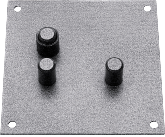

questo attrezzo premetto non l'ho ingegnato io , lo ha partorito la mente di chi lo utilizza quindi premetto non è farina del mio sacco, come si dice il bisogno aguzza l'ingegno e questo ferraiolo ha costruito questo attrezzo con mezzi di fortuna per sagomare le barre di tondino , credo che riesca a sagomare anche un 24 mm, lo ha fatto in quanto ogni tanto la ditta che fornisce il sagomato sbaglia qualche misura lui ed i suoi colleghi operano delle correzioni volanti direttamente in cantiere mentre mettono in opera l'armatura, quindi dovrei pagare i diritti di autore a lui,comunque se mi capita di incontrarlo gli chiedo se posso fare una foto, giusto per dimostrare che il bisogno aguzza l'ingegno , scusatemi ancora per l'equivoco, non volevo coinvolgervi in niente di non corretto scusatemi ancora, credo che tecnicamente questo palanchino venga denominato o mordiglione o cagna, ma saranno sicuramente termini dialettali
