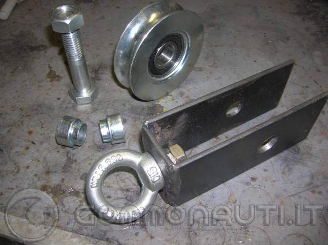

ciao, scusate se posto questo messaggio, se fosse possibile vorrei sapere la vostra opinione. ho costruito con materiali reperiti da un rottamaio,. puleggia diametro esterno 140mm interno gola 82 mm, larghezza gola 40mm,profondità gola 26 mm
staffa lunghezza L 22 cm , larga 60 mm x 6 di spessore
perno 20mm recuperato da stelo ammortizzatore auto, 2 cuscinetti a sfera 20x47 ..14 mm
cosa ne pensate, costruita x passatempo e per mettermi alla prova, cosa ne dite? costruita con smerigliatrice e saldatrice

Ciao Athos, che ci devi alzare ?

avevo una carrucola navale di quella dei pennoni delle navi, mi è stata sottratta, il materiale l'ho recuperato da un rottamaio che ricicla anche relitti navali.mi serve come comodità per realizzare montacarichi di fortuna tipo muratore, credo sia abbastanza resistente, tu come la miglioreresti? grazie

Siccome non è collaudata, fa attenzione a quanto peso ci attacchi.
Come la migliorerei? Mah, vedo saldature un po' leggere... diciamo non molto profonde

peso circa 80kg, credo che piu di 40kg non riuscirei a sollevare manualmente, visto che saldando ho ottenuto una staffa a forcella , avevo pensato di realizzare un braccio a bandiera x fissarla, cosa ne dici, sicuramente ripasserò saldature come da consiglio sopracitato grazie
