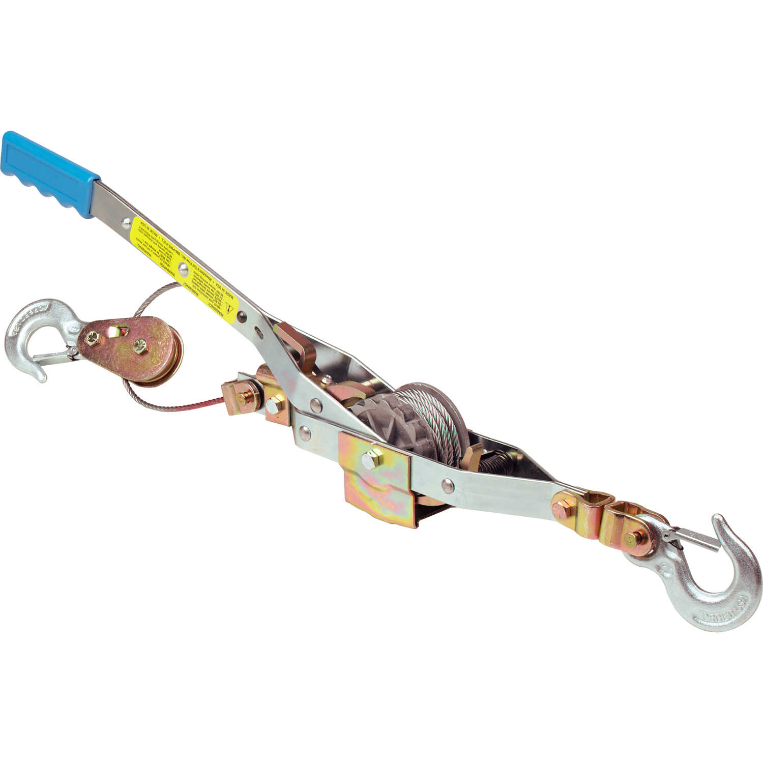

salve scusate se mi intrometto e chiedo un parere; qualcuno mi saprebbe dire se quei paranchi tipo a cricchetto che un tamburo raccoglie il cavo di acciaio siano efficienti? mi serve tipo tira alza per trainare un oggetto ingombrante e pesante, credo che tecnicamente si chiamino Power-Pull Strap Winch

io ne ho uno..per funzionare funziona....sono leggeri e maneggevoli..unica pecca,hanno poca corsa...

Io ne avevo uno....l'ho sforzato troppo, e si è piegato diventando inservibile. Stavo estraendo uno di quelli stramaledetti pali da vigna in cemento.....

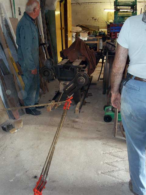

pilastro sezione 90x90x 4,50 m di h altezza, pezzo da spostare lungo 3,80 largo 80 cm peso stimato 3 tonnellate in ghisa si tratta di un bancale di un vecchio macchinario, ho dei profilati scatolati e dei tubi, vorrei sollevarlo e infilarceli di sotto e poi farlo scorrere e traslare come facevano gli egiziani con i curri di legno , ho anche una vecchia gruetta manuale con ruote da 2 tonnellate che potrebbe aiutarmi per sollevarla da un lato ed infilarci i tubi innocenti deve percorrere pochi metri pero la devo ruotare di 90° per ruotarla pertanto ho pensato di infilarci a mezzeria un tubo da 90 mm in acciaio e lasciarla in bilico tipo altalena per effettuare rotazione

Adesso ci siamo. Lo alzi quel tanto che basta ad infilarci sotto un tubo, tenendo presente che 1) maggiore il diametro, minore è la fatica 2) maggiore il diametro, maggiore è il pericolo, se "parte" non lo fermi più. Quindi al massimo tubi da 2" e più cen'è, meglio è. Il minimo è 3 tubi, quando uno esce dietro lo rimetti davanti. Non serve nessun paranco, lo fai camminare con un piede di porco o una spranga di ferro, ed anche girarlo non è nessun problema. Ovviamente SE il pavimento è decente, ovvero di cemento abbastanza duro e spesso. Dato che non puoi sapere se il pavimento tiene, usa quanti più tubi/rulli che puoi per ripartire il carico a terra. Tutto questo vale a PIANO TERRA, se invece si parla di un primo piano o più, NO. In questo caso è imperativo conoscere la reale portata del solaio. Comunque, ripeto, ho portato in giro per almeno 5 metri la mia stufa sollevandola con il piede di porco, 3 tubi da 1" e nient'altro. Pesa esattamente 650Kg senza il coperchio che ad occhio e croce dev'essere altri 150 Kg. Il diavolo è sempre meno brutto di come si dipinge.

I consigli che ti ha dato Mastro sono ottimi. Io coi rulli da 1 pollice ultimamente ci ho portato a spasso la combinata da 4QL, ma il pavimento deve essere robusto, in piano e umanamente liscio. Quello che vedo nell'ultima foto è discreto. Il sistema di lasciare un tubo al centro per farci ruotare sopra il carico va bene, ma il tubo deve essere molto più lungo della larghezza massima del basamento che vuoi muovere. Ci deve ruotare sopra poco e devi avere altri rulli a portata di mano da mettere sotto di traverso. 90° non puoi farli in un solo movimento, ma te ne servono almeno due da 45° o meglio 3 da 30°.
Se la macchina è davvero così pesante, se prende il via e si poggia da un lato, è meglio lasciarla andare e non tentere di frenarla. Si provvederà poi a rialzarla e ricominciare daccapo.
Ovviamente tutto questo SOLO se stiamo parlando di lavorare su un pavimento "pieno" e in piano......
Con questo sistema io ci ho portato il termocamino (2 - 3 Ql) dal piano terra al primo piano, facendolo scorrere su dei rulli che a loro volta scorrevano su dei tavoloni da 5 x 25cm x 4m, ancorando il paranco (una doppia carrucola a tre gole) alle pareti dei pianerottoli, in pietra viva.
Con lo stesso metodo ci ho spostato dei travi di quercia pieni da 25 x 35cm x 4m, sempre in piano, però.
Ovviamente è un lavoro che non si può fare da soli, e va fatto con molta prudenza e senza fretta.

Ma non è questione di perdere tempo o pazienza, il fatto è che spesso fai domande che risultano "generiche", mentre per poter dare un cosiglio adeguato, e in questo caso anche esente da rischi, invece serve spiegare abbastanza chiaramente che cosa si deve fare. Già spiegare le cose per iscritto è una cosa difficoltosa, che ci vuole un fiume di parole, poi se la domanda non è esplicativa, ti si possono dare solo consigli generici spesso inutili o addirittura dannosi.
Intendiamoci: non ti stò facendo una critica, lungi da me l'idea di criticare qualcuno, ma per poter collaborare..... Dobbiamo capirci!
Ad esempio, quelle tre foto che hai messo, sono state più chiare di 1000 post di sole parole. ;)

grazie ai vostri consigli e ai miei soliti mezzi di fortuna ho risolto anche questo problema, ho usato una vecchia gruetta manuale a verricello e carrucole degli anni 50 una leva a palanchinio ed una binda da 8 tonnellate, grazie ancora x la vostra collaborazione
