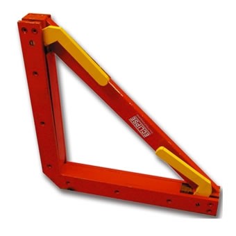

https://images-na.ssl-images-amazon.com ... L1000_.jpg
in rete ho trovato questi accessori, non conosco la loro vera efficacia
POSIZIONATORE MAGNETICO.jpg (27.44 KiB) Visto 9167 volte
squadro magnetico.jpg (27.27 KiB) Visto 9167 volte
Re: Una domanda per i saldatori.
Messaggio da Ferrobattuto » 31 ott 2019, 10:26
Efficacia? Sono soltanto delle squadrette magnetiche per tenere fermo il ferro a squadro o a 45 gradi per fare saldature.
Certo che sono efficaci.....
