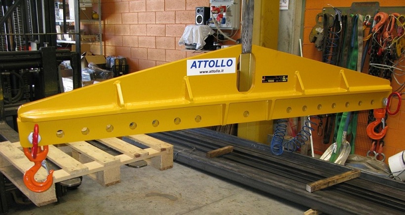

ciao , non so se l'argomento è attinente al forum in ogni modo lo posto ugualmente, poi mi saprete dire. ho riciclato da un rottamaio una fune in acciaio di un verricello di gru sezione 25 mm, vorrei realizzarci delle brache di sollevamento e di traino, pertanto dovrei realizzare agli estremi delle gasse o asole ( i cappi), oltre ai morsetti a cavallotto vorrei intrecciare i cavi per renderli piu robusti,come si attua questa tecnica marinaresca detta impiombatura o impalmatura? è resistente ed efficace? grazie aspetto suggerimentiImmagine

grazie per i consigli la sicurezza prima di tutto, l'anima è di canapa, mi rifornisco da un rottamaio molto fornito anche di materiali industriali in disuso, ho recuperato una matassa di fune in acciaio da 24 mm 50 metri di lunghezza esternamente è sana senza sfibramenti, praticamente è una attrezzatura che sto preparando in previsione di un trasloco e smontaggio industriale, la persona che mi aiutera ad effettuare questo lavoro è un padroncino che possiede un vecchio autocarro con gru che usa prevalentemente per trasporti edili x approvigionare di materiali in cantieri , non è dotato di strop cavi catene funi fo altro dispositivi di sollevamento solo della forca x i laterizi e il cestello pertanto sto provvedendo io personalmente a recuperare dei grilli e delle braghe come dotazione di base , probabilmente dovro anche costruire un bilancino con una trave ad ipe per sollevare un un oggetto di dimensioni ingombranti ma prima dovro prendere le giuste misure in quanto è sbilanciato da un lato dove c'è installato un motore eletrico con riduttore e trasmissione
