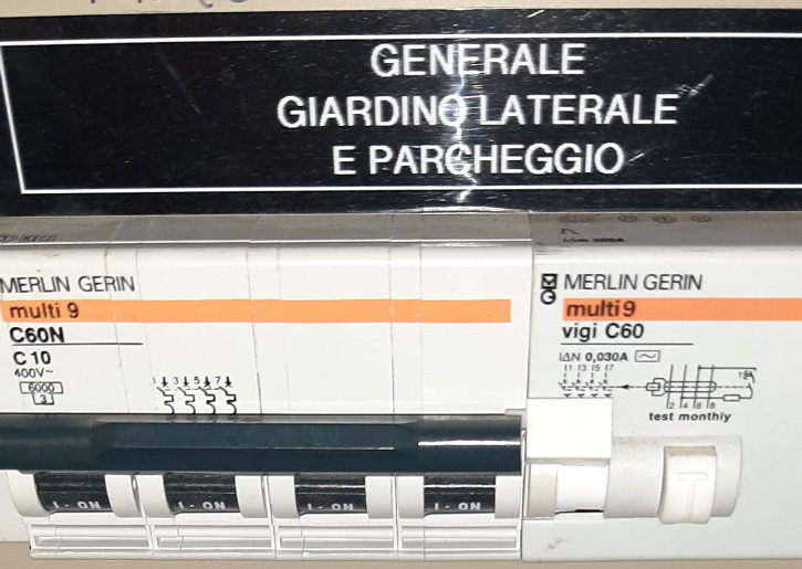

Nel nostro condominio abbiamo un parco illuminato con 50 lampioncini con lampade a led da 9W e vari fari da 30-50 e 100W messi su pali alti 6mt. Naturalmente abbiamo la 380 per l'autoclave e, quindi, tutto l'impianto è suddiviso in diverse zone con ogniuna un magnetotermico/differenziale dedicato. Il differenziale che salta è quello del parcheggio principale, che ha: 7 lampioncini (quelli detti prima), 2 fari da 30W a led e 2 fari sempre a led da 50W messi su un palo di 6mt.
Mi chiedo: perché salta sempre e solo il diff. del parcheggio? Questo avviene anche dopo 2 mesi che non piove e nelle giornate di pieno sole.
Se fosse un problema di umidità (o acqua che entra dentro i lampioncini) il fenomeno dovrebbe avvenire solo quanto piove o durante i temporali... e, invece, la causa scatenante la dispersione sembra che sia insita non a agenti esterni ma proprio al conformazione dell'impianto.
Perché sono giunto a questa conclusione? Perché paragonando le varie zone ho osservato che questa è quella con più fari a led. E la cosa più importante è che la dispersione a massa avviene quando le luci si accendono... mai quando sono già accese. Quindi sarei per dedurre che in questa zona ci sono dei fari a led senza nessun filtro protettivo verso l'impianto e al momento dell'accensione almeno uno di questi fari scarica in quella linea delle armoniche che mandano in tilt quel differenziale.
Però, solo i disturbi prodotti da tali fari non dovrebbero essere sufficienti a far arrivare la corrente di dispersione fino a 30mA.
Quindi sarei propenso a credere che (data anche l'età di questi differenziali) in questo differenziale in particolare, la corrente effettiva per lo stacco sia leggermente inferiore alla soglia di 30mA. Se poi ci aggiungiamo i disturbi provocati da questi 4 fari a led si potrebbe spiegare (almeno in parte) il suo stacco "immotivato".
Per cercare di suffragare questa teoria, giorni fa ho scambiato questo differenziale con l'altro accanto, che riguarda una zona diversa.
In questa zona ci sono solo lampade a led e due grossi fari ad ioduri metallici da 400€ cad/uno. Preciso subito che a suo tempo i fari alti del parco erano tutti da 400W a ioduri metallici e solo questi li lasciammo perché sono in facciata a 12mt da terra e, visto che quelli a led si guastano frequentemente, se si fossero guastati questi nessuno sarebbe andato a sostituirli. Però c'è da dire che tali 2 faroni da 400W si accendono, si, con il crepuscolare che comanda tutto l'impianto esterno ma poi a mezzanotte si spengono con un timer. Quindi lo spreco di corrente c'è ed è reale... ma dura solo per poche ore.
Ma ritornando sul tema: ho visto che dopo lo scambio dei due differenziali, in effetti sembra che qualcosa sia cambiato e, difatti, a tutt'ora nessuno dei due è mai saltato. E ci sono state anche alcune giornate di pioggia intensa. Quindi, se continua così è la riprova che se quel differenziale ora non salta più è perché è stato dirottato in una zona dove non ci sono fari a led.
Però la cosa ancora non è chiara: difatti, se la zona incriminata è stata messa sotto un altro differenziale, adesso dovrebbe essere quello a saltare... e invece non salta. E questo avvalorerebbe la tesi che il differenziale originario scattava a meno di 30mA, mentre
quest'altro, scattando a 30mA, nonostante ci sia sempre la concausa dei 4 fari a led che immettono in rete armoniche che disturbano il differenziale, in effetti a questo anche se la dispersione permane mettiamo a 20mA rimane ancora margine prima di scattare.
Scusate la lungaggine... ma non è per niente facile semplificare una materia già di per se ingarbugliata. E, difatti, considerate che ho cercato di sintetizzare il più possibile... perché a volere ci sarebbe da scrivere altre due/tre pagine.
Comunque, se c'è qualcosa di non chiaro (o di mancante) non fate riguardo a chiedere.
Grazie a chi vorrà seguirmi nell'impresa.
Giovanni

Ci risono, e questa volta con delle novità: allora stasera quella zona è nuovamente tutta al buio e, questa volta, è saltato il nuovo differenziale.
Da una parte sono contento, perché è la prova provata che il male non era nei differenziali ma in quella parte dell'impianto... ed è già un traguardo importante. Almeno, ora, avendo escluso il differenziale le energie si possono concentrare tutte nella ricerca del guasto che provoca la dispersione.
Il dato da cui dobbiamo partire è che la dispersione avviene solo all'accensione delle luci e poi sparisce. Difatti, tutte le volte, il differenziale si riarma come se non fosse successo niente. Per cui significa che nel momento di del riarmo la dispersione è sempre assente.
E questo mi fa pensare che anche nel caso venga l'elettricista con lo strumento adatto, non trova niente di anomalo.
Mi ricordo di una volta in un altra zona, dove era entrata acqua dentro la morsettiera di un faro a led da 100W, il differenziale saltava e non si riarmava mai... e allora fu facile, andando per esclusione, riuscire a risalire al suddetto faro. Ma ora la situazione è completamente diversa e più complicata.
Come era stato ipotizzato prima, rientra in auge l'ipotesi che questa dispersione possa essere all'interno dei pozzetti portanti i lampioncini a terra... e li si era detto che o erano dei nidi di formiche, oppure dei topi. Però la domanda è sempre la solita: come è possibile che le formiche facciano scaricare la fase a terra solo nel momento dell'accensione? E cosi pure i topi, naturalmente.
Questo particolare porterebbe ad escludere le formiche.
E a questo punto si ritorna all'ipotesi che la causa sia da ricercare in uno dei fari in alto. Ma si tratterà di una dispersione a massa oppure invece è l'accensione dei fari che provoca come si era detto prima dei disturbi di altra natura che però vengono vissuti dal differenziale come dispersione a terra?
Anche l'ipotesi dei topi che hanno mangiato un cavo facendo toccare la fase con la terra, potrebbe essere... ma anche lì rimane il dilemma
del perché tale contatto avvenga solo all'accensione e poi smette. Del resto anche se fosse vera l'ipotesi dei disturbi derivanti dei fari in alto, lo dovrebbe fare sempre all'accensione e non una tantum come invece avviene.

Allora, oggi ho fatto almeno 20 manovre stacca/attacca, lasciando accesa solo quella parte di impianto e il risultato è stato che il diff. non è mai saltato. Da questo si evince, come avevamo ipotizzato, che non dipende dai disturbi dei fari alti. Quindi il cerchio si restringe sempre di più e adesso è chiaro che la dispersione è sui 7 lampioncini a terra. E tornerebbe: difatti, se fossero le formiche o i topi, si tratta di organismi che si muovono e quindi è impossibile prevedere quando avverrà la nuova dispersione.
Per cui ora la domanda è questa: se chiamo un elettricista, lo strumento che misura l'isolamento riesce a scoprire la dispersione anche se quella in quel momento non è presente? E' un po come quando si porta la macchina dal meccanico per un difetto che, però, in quel momento non lo fa... cosa dice il meccanico? Riportami l'auto appena il difetto si presenterà. A parte che il parallelismo non ci sta, perché con le auto l'errore rimane in memoria nella centralina e con l'autodiagnostica è un attimo risalire alla causa. Era solo per fare un esempio.
Poi ho notato che in alcuni lampioncini (di altre zone) la testa con la lampada l'ho trovata spesso piena di formiche... e che un massa di migliaia di questi animaletti non è escluso che possa entrare nel portalampade e poi toccando il corpo in metallo del lampione possa innescare la dispersione. Magari è solo un attimo, poi queste si muovono e la dispersione cessa. E cosi si spiegherebbe perché il diff. si riarma sempre subito.
D'altronde altri posti al di fuori della testa dei lampioncini non esistono. Difatti gli unici punti dove i fili sono scoperti è sui morsetti del partalampade. Poi il cavo a doppio isolamento non ha assolutamente altri punti dove i fili sono scoperti.... salvo il punto dove magari un topo ha rosicchiato il cavo mettendo a nudo il rame dei fili. Ora, non è possibile immaginare come tale cavo sia stato rosicchiato... però dal momento che il diff. si riarma sempre bene, significa che non esiste ancora un contatto diretto e stabile dei cavi con la terra.
@Gibor
Riguardo all'idea di staccare a turno i vari lampioncini, si può fare... però a patto, poi, di aspettare settimane o mesi. Difatti io posso anche staccare il lampione dal resto dell'impianto, però anche se fosse quello giusto dovrei aspettare anche mesi per accorgermi che era proprio lì il male. E certo un lampione lo posso anche lasciare staccato per 1 giorno o due ma non di più. Difatti si tratta dell'illuminazione di un marciapiede e senza luci la zona diventa pericolosa.
E qui si ritorna al discorso del meccanico: portami l'auto nel momento che ti fa il difetto... vale a dire quando il differenziale rimane giù.
E difatti, come avevo detto nel messaggio precedente, la volta che ci siamo ripassati molti anni fa, l'elettricista andando per esclusione
riusci ad individuare il lampione dove era il male... ma allora ci riusci facilmente perché il differenziale non si riarmava.

Dalla foto sopra si riesce a capire di che classe si tratta? Poi, comunque, che percentuale di probabilità che la classe "A" funzioni davvero abbiamo? Perché se dopo installato non va, non è che lo possiamo riportare in negozio. E così altri soldi buttai per andare a tentativi.

Il tuo differenziale è marcato C 10, da quel che leggo è un differenziale curva C da 10A.
Per quel modello la curva La curva A sembra non esistere, sulle specifiche la più immune ai disturbi pare sia la D

Un differenziale restart da 3P+N da 0,03A lo puoi trovare a molto meno delle tue cifre su internet, ma poi per la sicurezza deve essere montato solo da qualcuno abilitato...
