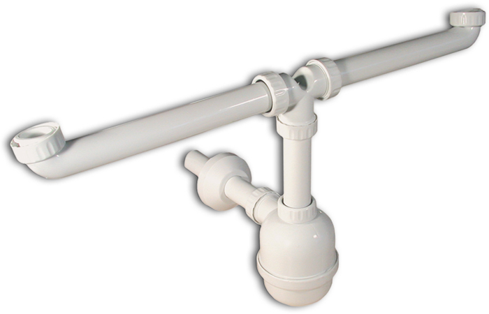

Re: Lavello ostinatamente otturato
L'argomento mi trova particolarmente sensibile, forse perché anche il mio lavello di cucina ha lo scarico perennemente intasato e mi è costato il secondo infarto (stavo lavorando li...).
Lo scarico sifonato dovrebbe essere questo:
Se questo è lo scarico che è installato, già la sua esistenza è un errore... Il sifone da usare dovrebbe essere questo:
(nelle varianti per lavelli a una vasca o due vasche...) quale è la differenza?
Quello che dico io ha un grosso serbatoio (quella specie di pigna sotto) che serve ad accumulare i residui di cibo e di lavaggio che inevitabilmente finiscono nello scarico... quel serbatoio è facilmente smontabile e pulibile dai residui, facilitando la vita a chi poi in casa ci deve vivere.
L'altra cosa sospetta sono i residui che sono usciti dallo scarico. Quelle masse semisolide sono prodotte di solito dal'incontro del sapone in polvere con i grassi di cucina (mai scaricare l'olio esausto del fritto o il grasso delle salsicce nel lavello... diventa quella roba li.)
Grazie per essere stato così esauriente..oggi ho chiamato lidraulico e lunedì mattina verrà. Gli h spiegato la situazione è mi ha detto che non è una cosa complicata. Grazie per i suoi consigli, ne terrò conto in futuro.
