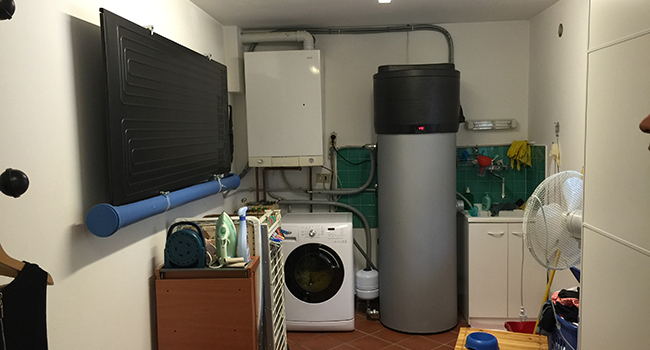

Ho trovato la foto in rete. Quel poco che so mi è stato detto da una mia amica che ha fatto installare il sistema in casa sua. Mi sembra di aver capito che sia in un certo senso somigli alle pompe di calore.
Riferendomi all'immagine sopra con la lavatrice ci sono uno o più pannelli (quello scuro a sinistra) metallici, un condensatore (serbatoio) e un compressore (accanto alla lavatrice) che comprime e quindi mantiene refrigerato il fluido.

normalmente il pannello (quello scuro a sinistra) che poi è lo scambiatore condesatore o evaporatore viene sotterrato, questo per mantenere una temperatura costante a X gradi, mica lasciato li cosi appeso, che sappia io lo fanno ma solo con i frighi che perlappunto ce l'hanno dietro, boh saranno nuove tecnologie a me sconosciute ...

Per favore, NON postare foto "trovate in rete" se poi non sei in grado di dare una spiegazione. Grazie.

Evidentemente consentono un utilizzo piuttosto flessibileunimatrixzero ha scritto: ↑25 mar 2018, 23:14normalmente il pannello (quello scuro a sinistra) che poi è lo scambiatore condesatore o evaporatore viene sotterrato...
Io ero rimasto che il pannello scuro veniva installato dove riceveva insolazione (in alcuni siti viene anche chiamato impropriamente "solare termodinamico") e sia il sotterramento che le altre alternative mi erano totalmente sconosciute.
