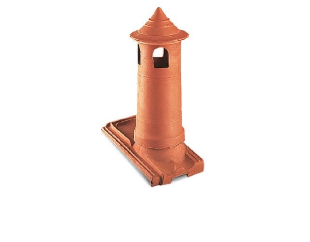

Sul tetto che tegole hai? Io sulle marsigliesi ho sostiuito una tegola con una con canna fumaria integrata. Una cosa così:
credo si trovi anche per i coppi, ma non sono sicuro.
Il vantaggio sarebbe che l'intervento sul tetto è rapido e veloce, e i fori con il tassellatore fanno cadere i calcinacci in casa e non fuori...
