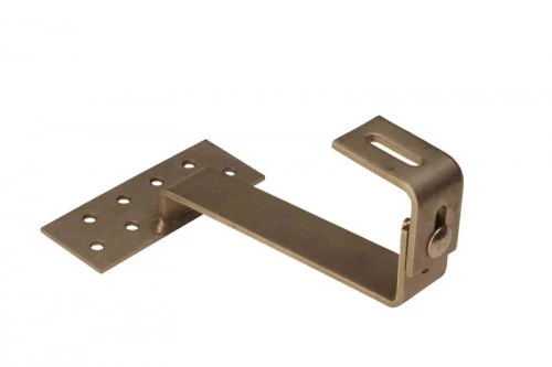

scusatemi se inserisco nuovo messaggio di seguito, sono andato da un ferramenta per le staffe a gancio per i pannelli solari, per agganciare il telaio sopra l'abbaino, non sono idonee, pertanto ho optato a sagomarle io , credete sia opportuno murare anche delle trattenute, o bastano dei perni fischer da 12 mm?
staffone sagomato con fori per ancoraggio a parete

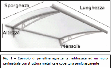

salve, scusate se ritorno sull'argomento, vorrei sapere se sopra la porta potrei agganciare una tettoia di protezione sporgenza circa un metro lunghezza circa 2,80 metri, se si come dimensionare il telaio e coma agganciarlo al tetto gia realizzato, grazie
pensilina abbaino sopra porta
Messaggi: 7651
Re: risanamento ripristino abbaino lastrico solare
Messaggio da Arex » 24 feb 2017, 21:40
È sempre lo stesso muro? Io farei due pilastrini nella parte a sbalzo...
