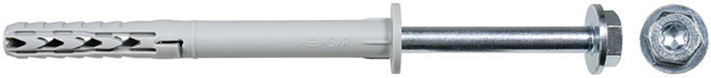

ho finito il telaio spero, nei travetti avevo saldato delle piastre a muro a cui ho inserito dei perni fischer da 10mm, ho inserito nella parete 3 perni fischer a golfario a cui ho realizzato 3 legature col filo grosso zincato come ancoraggio di sicurezza tipo ponteggio, spero che reggano, ho verniciato tutto spero domenica di avvitare le lastre , vi faccio sapere work in progress
