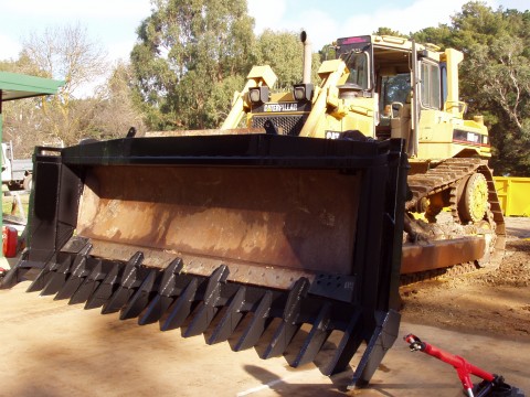

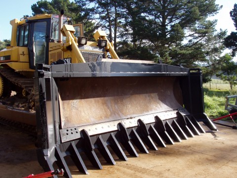

gambardella
Messaggi: 27
Iscritto il: 7 apr 2016, 17:55
Re: rimorchietto ribaltabile per mini escavatore
Messaggio da gambardella » 20 ott 2018, 8:29
tipo un ripper , diciamo 15 cm, la distanza tra un rebbio ed un altro proporzionata alla lunghezza del dente, da smontare naturalmente
http://www.dbgengineering.com.au/galler ... lgp_12.jpg
http://www.wallaceattachments.net/
http://www.dbgengineering.com.au/produc ... tml?sub=13
http://www.wallaceattachments.net/page9.html
http://www.dbgengineering.com.au/galler ... lgp_10.jpg
credi sia fattibile ed efficiente x l'uso? tu come lo realizzeresti
serve per ripulire i terreni una dentatura smontabile

Messaggi: 7650
Messaggio da Arex » 22 ott 2018, 20:33
Ops! Non ne avevo mai visto uno!
Hai già guardato cosa costa a comprarlo?
L'idea non è male, poi il tuo escavatore inizia già ad avere un carro stabile e una certa massa che dovrebbe aiutare.
Come dimensionarlo? Se non hai modo di acquistarlo già fatto magari adattando gli agganci dovresti secondo me arrivare a vederne uno da vicino. Credo sia la soluzione per non esagerare o rimanere scarsi con gli spessori.
A okkio perché non si storti tutto al primo urto direi che la dentatura sarà da fare con piatto da 20mm x 100mm considera che se trovi uno spuntone fisso sotto con un dente deve poter assorbire l'urto senza storcersi...
gambardella
Messaggi: 27
Messaggio da gambardella » 23 ott 2018, 9:21
vendono il rastrellone tipo un grosso ripper da agganciare al posto della benna, ma l'escavatore non è molto potente come penetrazione e strappo, la traslazione dei cingoli x spingere è sufficiente x spostare la macchina, quando uso la lama copri fossi, fa un po di fatica a spingere, anche se la terra è smossa
https://youtu.be/AGSWNHcELYI
devo ripulire circa 2000mq
https://youtu.be/DqHXkE-IQcw
https://youtu.be/CIJC6B1sP4M
ratò costa circa 700 €uro, una cifra x me , cosa ne pensi' ti preoccupi x la resilienza dell'attrezzo?

Messaggi: 7650
Messaggio da Arex » 23 ott 2018, 13:19
Io penso che sicuramente montandolo al posto della benna piuttosto che sulla lama lavori meglio ... Sto pensando che non sarebbe male montarlo sulla benna fossi. Da quanto ce l'hai? 80cm o 1 m?
E sopratutto vedi quello che fai, scarichi velocemente quando si intasa e mentre ripulisci dai una prima livellata.
I sassi ma anche le radici non sono mai nella direzione che ti aspetti e andando di lama secondo me non sempre può funzionare...
