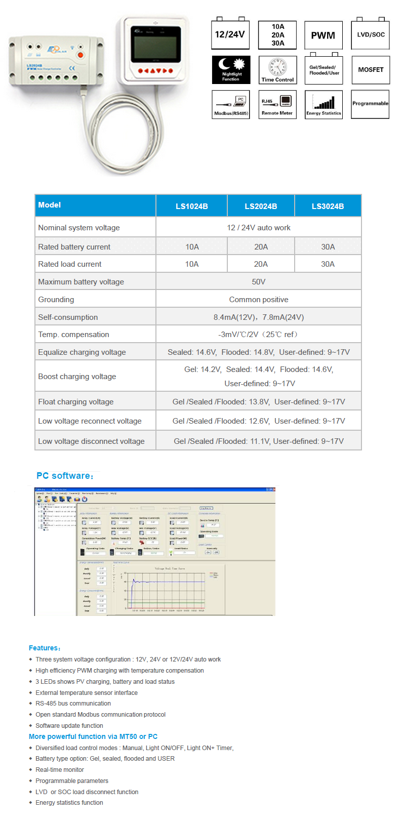

c' è questo che dovrebbe andare bene per te... è pwm, ma è configurabile facilemtne, e il manuale è in inglese.
e si, puoi configurare le 3 tensioni fino a 17V anche via computer, vedi la figura qui sotto:
http://www.rebacas.com/img/cms/ficha%20 ... tracer.png
