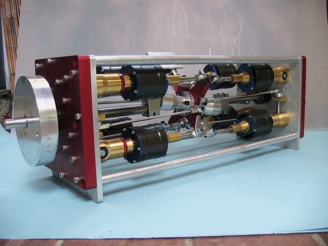

ciao dolomia!, io incuriosito da questo meccanismo perchè è totalmente controintuitivo ho deciso di realizzarlo
questo pazzo di americano mi mise una curiosità bestiale nel pensarlo assiale il motore...
guardate che roba
http://www.greensteamengine.com/
quindi mi sono messo all opera e l ho quasi finito
http://www.youtube.com/watch?v=apDiCzGE ... e=youtu.be
la valvola di immissione l ho realizzata con una precisione pazzesca, 5 millesimi di aria tra maschio e femmina, non c'è oring
cmq lo proverò con aria compressa, visto che di farmi una caldaia non mi passa per l 'anticamera del cervello..
i pistoni saranno da 80mm che a 10bar spingono 500kg ognuno.. mi sa che quella struttura si accartoccia su se stessa.. vedremo :mrgreen:

Messaggio da maxlinux2000 » 4 mag 2012, 20:43
bellissimo... ma caro come il fuoco!
Price per unit: $1995.00 + Shipping
vabbé che stiamo parlando di un motore da 10 HP

Messaggio da Ferrobattuto » 4 mag 2012, 20:55
Begli oggetti senz'altro, ma troppo complicati..... Troppi pezzi, troppi snodi e ho l'impressione anche troppi attriti. Resta comunque una mia impressione che potrà essere smentita, senza dubbio, ma penso che i rendimenti difficilmente saranno alti, visti quanti pezzi in movimento ci sono. Sono motori a "piastra oscillante", sistema conosciuto già da svariati decenni ma poco impiegato, e probabilmente una ragione ci sarà..... :)
