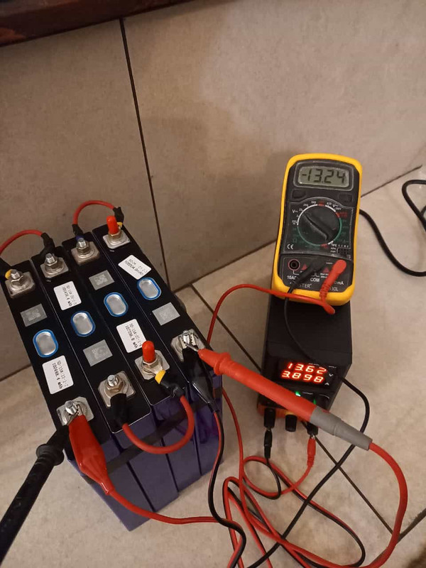

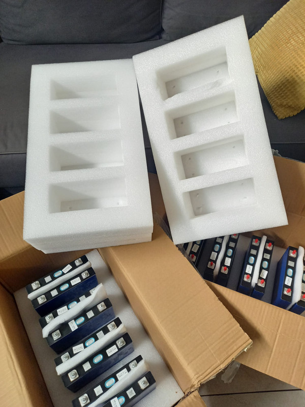

Primo problema sono arrivate 8 con capacita' 105ah e 8 con 100ah....e che diamine per non dire altro...
Re: LIFEPO4 Dubbi
La mia avventura con le lifepo4 e' durata pochissimo, ora non sentiro' piu' Ferro per via delle 100Ah.
Re: LIFEPO4 Dubbi
Passata l'incazzatura iniziale, ho letto tutti i codico qr delle celle e sono risultate tutte prodotte dalla rept tra giugno e luglio 2022.
Visto che le avevo qua ne ho prese 4 compresa la piu' alta di capacita' (107) e la piu' bassa (100) e le ho messe in serie per formare una batteria da 12v. Tramite l'alimentatore da banco da 60v 5A ho iniziato la carica per vedere come si comportano durante la carica, ora siamo sui 13,4v con differenza di 0,01v tra le celle.
Re: LIFEPO4 Dubbi
Alla fine ho chiesto il rimborso su alibaba tramite trade assicurance che dovrebbe essere rapido visto che e' inferiore a 1000$, nel caso c'e' paypal.
Ho alzato la pellicola nera e ho trovato un codice qr sterigrafato sull'alluminio, le combinazione dei numeri e' la stessa riportata su quello sopra pertanto sono originali. Attenzione che il polo positivo e' direttamente collegato al case in alluminio non usate strumenti metallici. La distrazione e' sempre in agguato.
