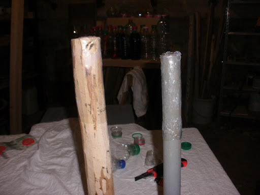

Dovendo impermeabilizzare la cima di un paletto di legno o di un tubo di ferro esposti alle intemperie, si possono usare come termorestringenti di grosso diametro.
Con molta delicatezza e una fiamma a gas, o meglio ancora con una pistola per aria calda, si fanno restringere attorno all'oggetto da proteggere.
Alla fine avranno aderito precisamente, e dato il tipo di plastica usata, tranquilli che si rovinerà tutto il resto ma non la parte ricoperta. :D
