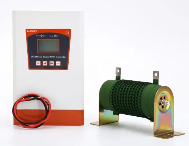

- Il controllore di carica e un MPPT HEDM, fa solare e eolico.

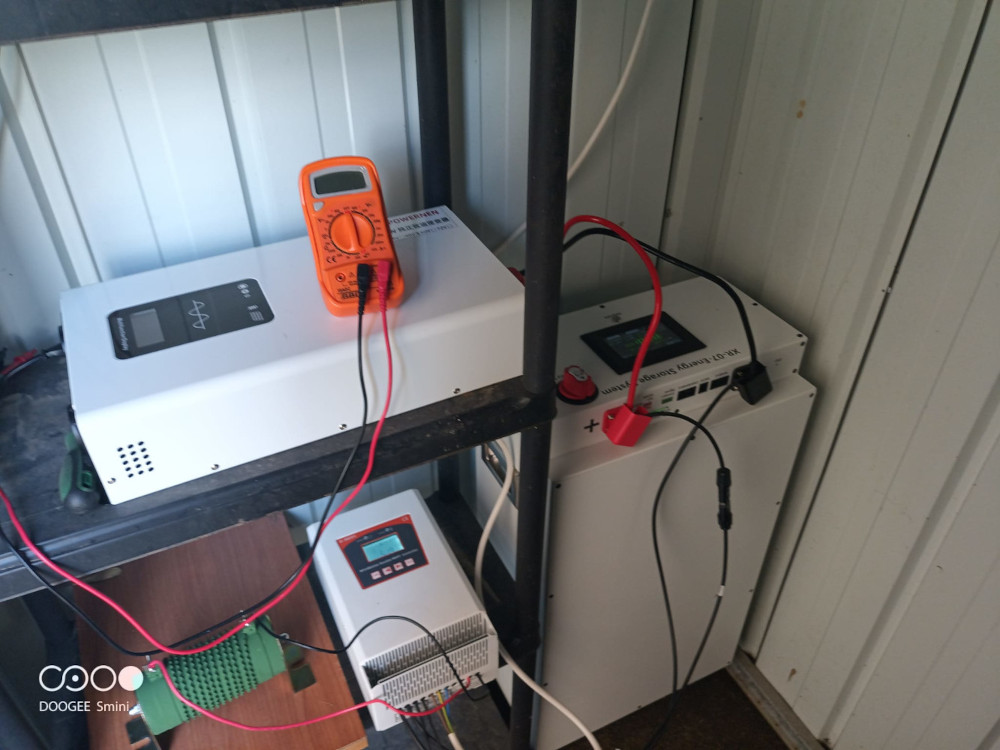

Prima di tutto cerco metto link verso le immagini.
Impianto
Impianto

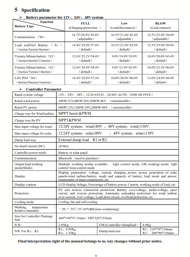

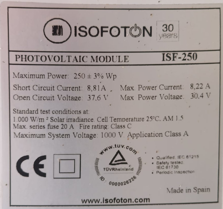

In effetti mi sono limitato a questo.
Qua sotto riporto le spec dei pannelli e del controllore
Controllore di carica
Pannelli
Adesso mi guardo meglio questi dati e cerco di capire. Cmq le spec dicono che fa sia mppt che pwm se lego bene.

Re: Problema Carica PowerBox 48v
Ok, come pensavo.
Hai bisogno di più tensione in entrata e in base alla tensione a circuito aperto dei tuoi pannelli, li devi mettere in stringhe di 3, che significa gruppi di 3 pannelli in serie, poi a loro volta, eventualmente, parallelati (i gruppi non i singoli pannelli) ; se ne hai complessivamente un numero che non sia multiplo di 3, quelli che avanzano ti conviene non usarli almeno finchè non ne acquisti altri con caratteristiche equivalenti.
Se provi a metterne in serie 2 come hai accennato, la situazione migliorerà leggermente ma non sarà ancora l'ideale.
Provare per credere
Provare per credere

E questo tipo di esperienza che non ho ancora. Seguirò questo consiglio, tanto non posso mettere tutti i pannelli che ho dunque un multiplo di tre non deve essere un problema. Poi a vedere con la turbina magari la potrò sfruttare solo comprandone una o due altre ... Mannaggia ...
Per quanto riguarda il gruppo da tre, fa 30v*3 90v che e sopra i 52v della batteria e sotto i 130v del limite.
