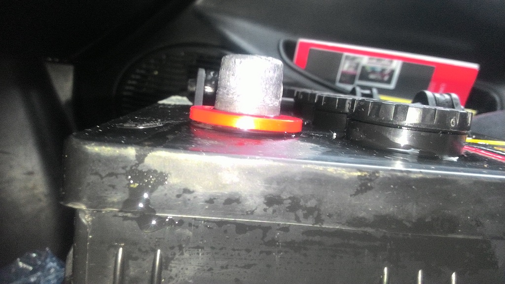

Messaggio da PierGSi » 2 feb 2019, 15:06
AGGIORNAMENTO :
Una delle 2 batterie sta facendo l'ultimo viaggio verso il mecca di fiducia, che la smaltirà e me ne terrà da parte qualcuna che ha perso spunto ma in discreto stato :lol:
Il polo positivo si è sollevato, ed un altro elemento stava andando in corto.
Il primo test con batt. auto Magneti Marelli da 62 Ah è stato abbastanza demoralizzante : nonostante le piastre apparissero in ottimo stato, dopo qualche ciclo un elemento è andato in corto :ph34r: .
Inoltre, la tensione di fine carica era assolutamente diversa dalla ciclica a piastra piana rimasta in vita : a 14.5V quest'ultima bolle, la batt da avviamento già dopo qualche giorno mostrava qualche cristallo di solfato e, come giustamente qui sul forum sostenete, pareva proprio gradire un absorb a ~16V -_- . Ciò complica non poco le cose a livello circuitale, perchè servono di fatto due tensioni di assorbimento diverse e, farlo con diodi, implica una perdita importante di efficienza.
Ho anche un pacco di prova 9P3S da 250 Wh Li-Ion, che sto caricando-scaricando quotidianamente tra 4.0 e 3.6V per cella allo scopo di prolungarne al massimo la vita (sole permettendo, che si fa desiderare in questo periodo), interfacciato alla linea 12VDC con dei convertitori step-down/step-up. Spero faccia almeno 1000-1500 cicli prima di scendere sotto l'80% della capacità nominale, trattato in questo modo :B):

Messaggio da Marko » 5 feb 2019, 18:36
le batterie auto non sono adatte per accumulo fotovoltaico. Le ho avute per alcuni anni, caricandole a 16v, e migliora l'efficienza e la desolfatazione. Ma l'accumulo è pressochè scarso. Troppa energia va persa. Meglio le tubolari ma anche a piastre piane da semitrazione, per incominciare...
Re: Batteria ciclica non più in forma, equalizzare?
Messaggio da Ferrobattuto » 5 feb 2019, 19:06
Purtroppo hanno pochissimo spazio sotto le piastre, e basta un minimo di depositi che vanno in corto.....
