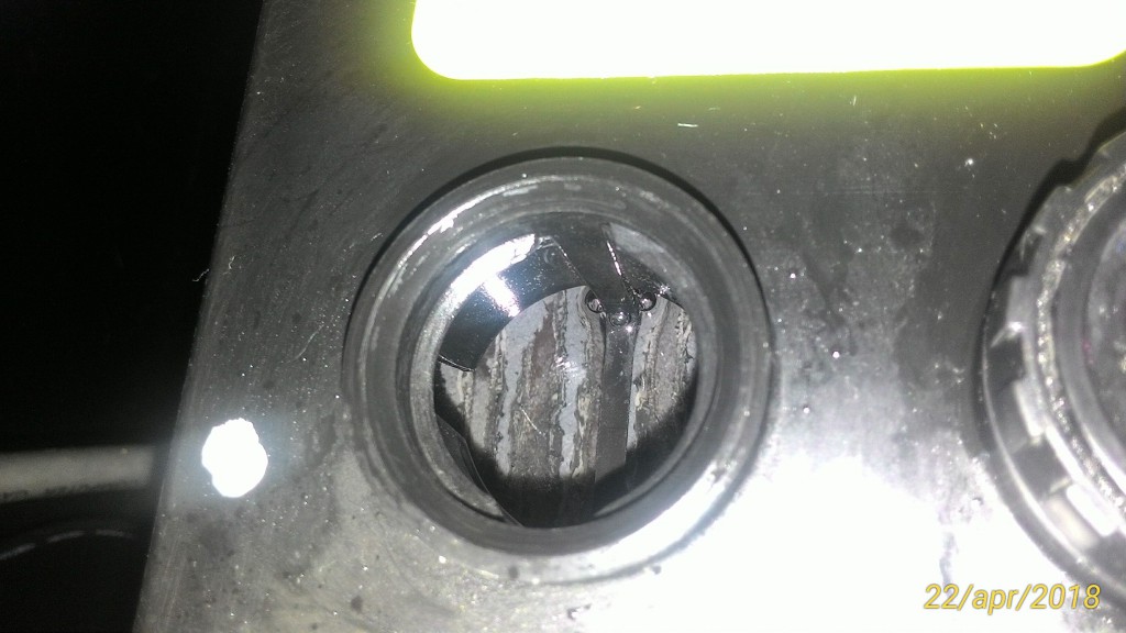

Colgo l'occasione per allegare foto interna della batteria :
Gli elementi marroni/scuri sarebbero le piastre, e le parti grigie i separatori (con residui di solfatazione) ?
Re: Batteria ciclica non più in forma, equalizzare?
Vista l'età e l'uso gravoso a cui son state sottoposte nell'arco della loro vita, le batterie si stanno comportando, tutto sommato, egregiamente!
Inserzione alimentatore tampone dopo 1h ad 11.9V, da qualche mese a questa parte son praticamente sempre in isola con 800 Wh di fisso + linea luci della casa, caldaia che utilizzo qualche decina di minuti per la doccia + TV + notebook, tablet vari. La mattina trovo quasi sempre 12.1 / 12.2V, partendo da 12.5V dopo 1h che il sole è tramontato. In questi giorni, se la sera utilizzo "molta" energia, il giorno dopo l'impianto, che ora è da 500 Wp, per reintegrare produce quasi 2 kWh.
Unico fatto da sottolineare, c'è una cella che fatica a superare 1.18/1.20 di densità (quella della foto postata nel post precedente mesi fa, ironia della sorte) al contrario delle altre che, dopo un paio di ore in absorb @ 14.4V, riescono a sollevare il galleggiante del densimetro tra 1.24 ed 1.26. La cella incriminata rimane più fredda e bolle meno...
La "cella incriminata", come mi pare si veda dalla foto, se non sbaglio è una di quelle vicino ai poli della batteria. Probabilmente il positivo, anche se potrei sbagliare. Ce l'hanno per difetto di scendere di densità, in quanto i trasudi e l'osmosi tendono a tirar fuori più elettrolita. Visto che la batteria risponde bene all'uso e le tensioni sono buone, io ti consiglierei di provare a ripristinare la densità solo in quella cella singolarmente. Ossia mentre le altre celle le rabbocchi con semplice acqua distillata, quella la rabbocchi con altro elettrolita, anche preso da un'altra batteria vecchia, in modo da riaumentarne pian piano la densità. Senza fretta, però...... Lo stesso sistema puoi usarlo per ripristinare la densità ottimale anche degli altri elementi.
Prima di far questo però ti consiglierei una carica "a fondo" con bassissima corrente finale (1/20 o 1/30 della capacità nominale della batteria), fino ad almeno ai 15,5V, in modo da togliere ogni dubbio che ci sia o meno solfato ancora da sciogliere.
