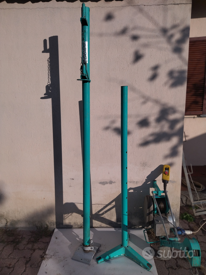

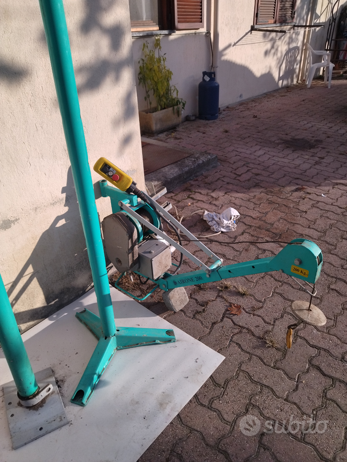

scusami se mi intrometto, ma nel mercato dell'edilizia usata, lo potresti trovare, sono belli fatti e certificati, sono piu robusti di un normale puntello da carpenteria per edilizia, con una bella base di appoggio inferiore e superiore da appoggiare al pavimento ed al soffitto per ripartire il carico, con cerniere e bandiere certificate e progettate e dimensionate da tecnici, magari la trovi usata a buon prezzo, con questa crisi stanno chiudendo tante piccole imprese edili artigianali, magari in una dismissione la trovi efficiente a buon mercato. scusami se mi sono intromesso.
Portata max. con elevatore telaio est. (Kg) 200
Portata max. con elevatore telaio fisso e bandiera prolunga (Kg) 200
Portata max. con elevatore telaio est. e bandiera prolunga (Kg) 150
Peso (Kg) 44
Dimensioni larg./lung./alt (mm) 540/540/2630
Caratteristiche:
Per utilizzare gli elevatori in ambienti chiusi o dove non ci sono ponteggi esterni; altezza regolabile da un min di 2,45 m ad un max di 3,3 m.
