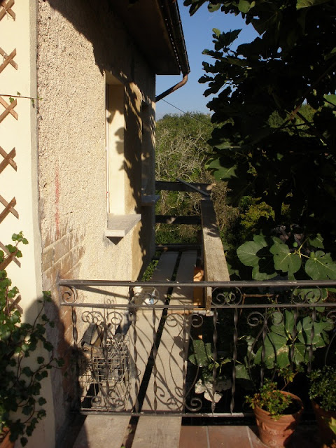

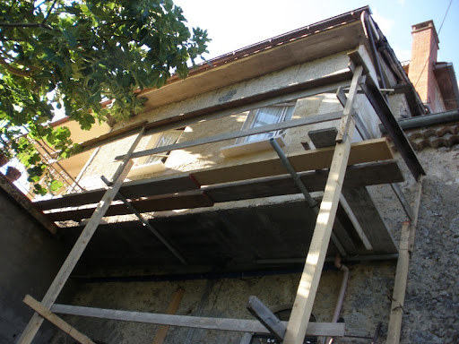

Penso che una foto spieghi meglio di tante parole. :D
Le tavole sono state legate ai tubi con del grosso fil di ferro, messo doppio, per evitare il rischio che spostandosi sulle estremità possano rovesciarsi. Il tutto visto così sembra fraglie, ma dopo averci lavorato sopra per 15 giorni posso assicurarvi che è risultato sufficientemente robusto.
Sotto, il particolare dei tubi negli anelli.
Come si vede, ai tubi viene impedito di sfilarsi accidentalmente dagli anelli mediante spine inserite di traverso in due fori praticati sul diametro.
Sotto in particolare.
Questo è come si vede da sopra, all'esterno della ringhiera del terrazzo.

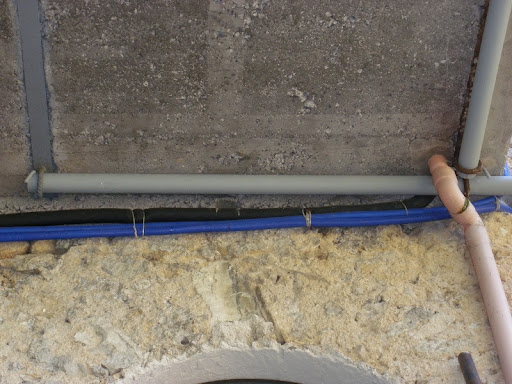

Dovendomi occupare in un secondo momento anche di sistemare quei tubi colorati (acqua calda, gas ecc) che si vedono sotto il solaio, ho approfittato per agganciare ai tubi di ferro orizzontali dei pali in legno verticali con cui realizzare un'impalcatura verticale che mi consentisse di lavorare a circa 2,70 da terra, anche per poter tinteggiare il fondo del solaio e le parti in cemento grigio e rendere il tutto di colore omogEneo. Approfittando di questi pali, nella parte che sporgeva sopra i tubi di ferro ho chiodato e legato dei grossi regoli con delle tavole trasversali realizzando delle "ringhiere" in legno per maggiore sicurezza nel lavoro.
Solita foto.
Tra l'altro questa foto è stata scattata circa a metà del lavoro di intonacatura, dopo una buona settimana di lavoro, infatti si vedono anche i nuovi davanzali in pietra delle finestre (quelli di prima erano in cemento.....), più sporgenti, così che la signora possa metterci comodamente i vasi coi gerani (e ci sia spazio per le zanzariere.....) . ;) :D
Visto dal terrazzo.
Il "cantiere" (leggasi casino immane) visto nell'insieme. :D
