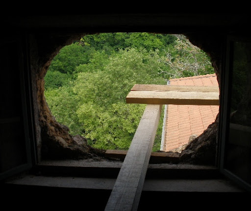

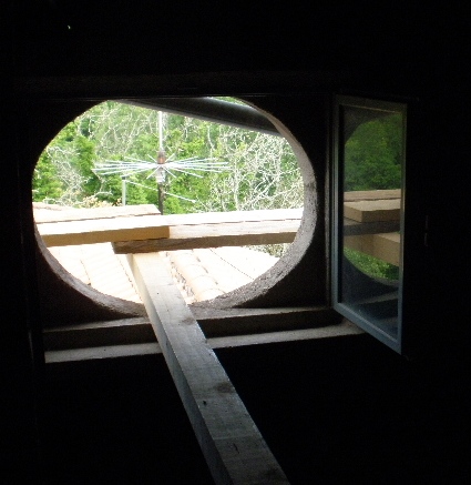

I pali che escono dalle finestre sono da 10x10cm e sporgono per circa 1,40m, come si vede dalle foto sotto.
Dalla finestra centrale.
Dalla finestra di destra nella prima foto.
Nella finestra dall'altro lato.
Cianfrusaglie e ciarpame ammucchiato dappertutto, ovviamente, si tratta di una soffitta..... :D
I pali in tutto sono lunghi 5m, per cui 3,60 restano dentro, realizzando una "leva" oltre due volte più lunga della parte a sbalzo fuori. Per poggiarli ho realizzato dei "piedi" di sostegno alti come il davanzale delle finestre, in modo che restassero orizzontali, realizzati con spezzoni di travetti reduci da altri usi.
