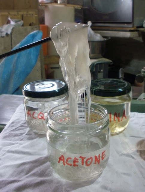

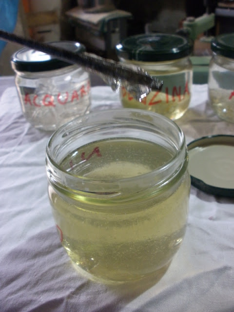

- Messaggi: 8471
Re: vernice poliuretanica fai da te
Come annunciato sopra, ho fatto alcune prove con solventi differenti. Ho pesato 40 grammi di schegge di polistirolo per ogni barattolo e aggiunto 200cc di diluente ciascuno, in modo da verificarne la solubilità nelle stesse condizioni.
Come si vede dalle scritte, il primo barattolo a sinistra è quello ormai testato, con solvente poliuretanico,perfettamente sciolto e senza ridepositazione della plastica, anche a qualche giorno di distanza. Nel secondo c'è acquaragia minerale, nel terzo normale benzina per autotrazione (ormai non è più verde.....), nel quarto diluente nitro per vernici, nel quinto trementinaa vegetale, nell'ultimo acetone assoluto.
Come si può vedere nella foto sotto, il polistirolo nell'acquaragia non si è sciolto per niente, almeno in modo visibile, tanto che agitando il barattolo le schegge di plastica se ne vanno in giro e poi si posano di nuovo sul fondo.
Il test è stato preparato 48 ore prima, per cui il polistirolo avrebbe avuto tutto il tempo di diluirsi. Basti pensare che nel diluente poliuretanico ha impiegato solo 3 ore per diluirsi completamente.
Nella benzina per auto invece si è "rammollito", amalgamandosi sul fondo, ma senza diluirsi completamente, come si vede in foto.
Anche agitandolo con il cacciavite non si scioglie ma si stacca dal fondo e viene fuori in un solo grumo, come una specie di "Blob" fantascientifico.
E' allo stato pastoso, perfettamente inutile come colla o come vernice.
Nell'acetone è ancora peggio, il grumo è ancora più pastoso e non si riesce a scioglierlo nemmeno agitandolo.
Tentando di estrarlo col cacciavite viene via sfilacciato e filamentoso, perfettamente inutile come l'altro.
Nella trementina si è sciolto un po' di più che nell'acquaragia, le schegge si sono attaccate tra loro e il diluente si è intorbidato, ma si è sciolto pochissimi.
Nel diluente nitro si è sciolto molto meglio, ma come per gli altri non si diluisce e rimane posato sul fondo.
Anche dopo averlo agitato per qualche minuto col cacciavite, tentando di scioglierlo bene, si lascia tirare su formando grumi.
La conclusione è che il diluente poliuretanico rimane l'unico e il migliore per farne della vernice o del collante.

Io il litro per fare le prove l'ho pagato 2,90€ Se ne prendessi una lattina da 5L probabilmente lo pagherei di meno..... Comunque sia con 2,90€ si fa un litro di vernice "polistirolica" che rimane un prezzo irrisorio.
Bisognerebbe provare col poliuretano vero e proprio per vedere se funziona nello stesso modo.
Per tornare al polistirolo, vorrei raccontare qualcosa: ho dei netti ricordi di bambino (inizio anni '60), in cui si cominciavano a trovare dei distributori che oltre alle solite caramelle e alle "gomme americane" distribuivano anche delle sfere di plastica per metà trasparenti, fatte di polistirolo rigido, in due sezioni che si aprivano schiacciandole sulla giunzione, con dentro caramelle o regalini vari. Nello stesso periodo si trovavano in commercio anche degli stuzzicadenti di plastica, di polistirolo anche quelli. A casa mio padre costruiva oggetti soprammobili di legno, e li verniciava con smalti alla nitro, che regolarmente diluiva con "acetone". Tra virgolette perché in realtà era diluente nitro per vernici. A volte gliene sottraevo un po', ci facevo sciogliere dentro un po' di polistirolo espanso e con quello incollavo sferette e stuzzicadenti per costruire fantasiose "astronavi", prendendo spunto dalle illustrazioni delle copertine dei romanzi di fantascienza di allora.
Ricordo perfettamente che il polistirolo si scioglieva in quel diluente in modo perfetto, come adesso nel caso del diluente poliuretanico, e non come invece è avvenuto con l'odierno "diluente nitro antinebbia". Mentre una prova fatta con acetone per unghie (sottratto a mia madre....) dava come risultato lo stesso effetto che ho avuto attualmente con l'acetone .
Immagino che col passare degli anni la formula del diluente nitro sia cambiata, come in effetti è cambiato il suo comportamento con le vernici. Una volta se si sbagliava diluente e si metteva il nitro nelle vernici oleosintetiche si formava la "trippa", si mescolavano pochissimo e male e la vernice era da buttare. Peggio ancora se invece si metteva l'acquaragia nella vernice nitro.... Men che mai si potevano mischiare i due tipi di vernice, cosa che invece ho osservato si riesca a fare oggi, anche se si mescolano con relativa difficoltà, come pure si possono usare in qualche modo contemporaneamente in due relativi diluenti.
Dalle scritte sulle lattine si osserva che la differenza sostanziale tra il diluente poliuretanico e il diluente nitro è che nel nitro c'è presenza di percentuale di alcool metilico e di nafta, che nell'altro mancano, mentre per il resto la composizione è molto simile.
Penso che farò qualche altra prova.....
