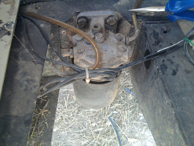

Tornando al mio Land Rover, ho scoperto alla fine il problema e spero di averlo risolto alla radice:
Il tubetto del galleggiante aveva un filtro in rete metallica, completamente ossidata, rotta, e piena di grasso e mrciume vario.
Nel più bello di una mini-scampagnata per il campo di sotto, ha deciso di otturarsi, e quindi il land rover si è fermato, mentre io pensavo essere a secco.
Ho smontato il vecchio filtrino in rete metallica e l'ho sostituito con uno di carta per diesel. Inoltre ho aprofittato l'occasione per pulire per la prima volta il decantatore.
Qui sotto una serie di foto
Togliamo il sedile e il coperchio del serbatoio (lato passeggero in europa)
In piccolo filtro di carta per gasolio è l'ideale perché permette una rapida sostituzione
Smontiamo anche il piano di alluminio ove appoggiamo i piedi e troviamo il decantatore:
Assomiglia a un filtro metallico e si smonta allo stesso modo, due bulloni da 14 sul chassis e un bullone da 11 sopra per aprirlo.
Per evitare che entri aria nell'impianto del gasolio possiamo usare il metodo dei chirurghi usando un paio di pinze e un po'di nastro isolante
Ecco il decantatore in attesa di essere pulito
E la melma che c'èra dentro :barf: poveri iniettori! :S
Ora va un po' meglio... mi devo comprare alcune spazzole di ferro di varie misure per entrare negli angoli, ma per ora va bene cosí:
Ed eccolo rimontato. Prima di collegare entrami i tubi, bisogna riempirlo di gasolio. Per fare questo ho sfruttato il principio dei vasi comunicanti.
Ho collegato solo l'ingresso, mentre nell'uscita un pezzetto di tubo, da dove ho cominciato a succhiare aria, fino a che il gasolio ha cominciato a travasarsi nel decantatore.
Una volta uscita tutta l'aria ho fermato il flusso alzando semplicemente il tubo anche per permettere meglio alle eventuali bolle d'aria di uscire.
Poi ho staccato velocemente il tubo di travaso e collegato il tubo che va alla pompa in modo da spandere poco carburante.
Finito! ora basta togliere l'ultima pinza e rimettere i coperchi e sedile. :mrgreen:
alla fine dentro al circuito era rimasta una bollicina d'aria, ma la pompa l'ha eliminata in un attimo.
